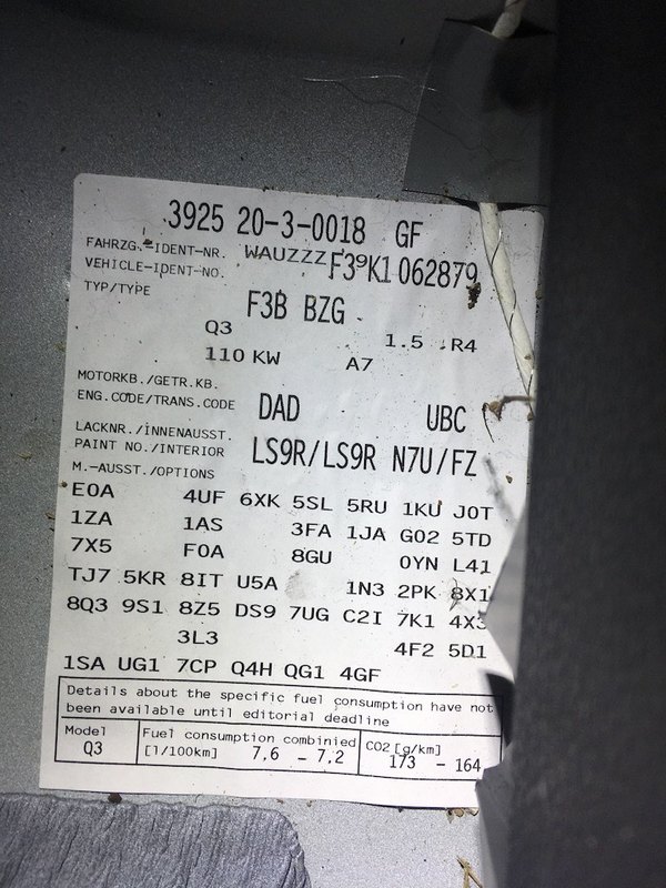

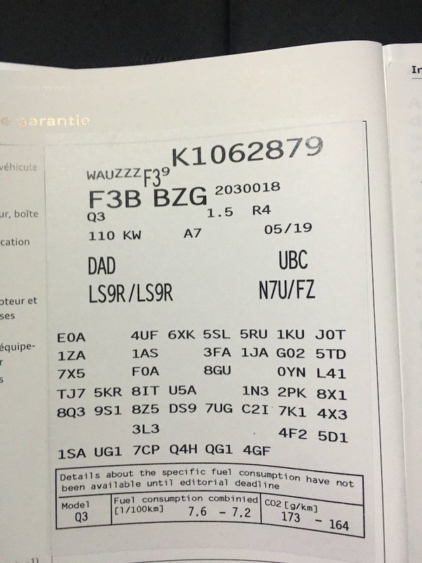

Oui dans le coffre je possède une roue de secours donc faut l'enlever ainsi que la protection en polystyrène l'étiquette est dessous et la seconde première page de mon carnet. J'ai hâte de savoir ce qu'il vont t'annoncer a ta concession . -

Je viens de jeter un oeil sur les étiquettes elles sont identiques par contre Gypaete et si d'autres veulent bien pouvait vous vérifier si a la ligne D2 de votre carte grise si les numéros sont identiques par avance merci. @JPhilippe idem dans mon carnet c'est pour cela il y a quelque chose qui ne vas pas -

@Gypaète56 sur le carnet il y est par contre demain je vais vérifier sur la plaque si il y a les infos @nicosm je suis en boite auto et c'est sur les 200/300 premiers mètres ensuite ca disparait dès que les niveaux supérieurs a la 1 et 2 sont passés @Titimil commande passée le 08/01 2019 et réceptionner le 19/06 je fais parti de ceux qui ont attendu très longtemps soit disant a cause du crochet d'attelage .... je n'y crois pas une seule seconde mais comme je n'étais pas presser et que nous avions convenu d'un prix de reprise de mon A3 Berline cela n'avait guère d'importance ! Par contre aucuns soucis avec l'application pour déverrouiller ou autres. Alors soi disant aujourd'hui il m'aurait réinitialiser le MMI aux valeurs d'usine pour voir si les soucis persistait et a ma grande surprise je remonte dans le véhicule l'historique de mes destinations étaient tjrs dans le gps, pas eu besoin de reconnecter mon phone etc etc donc si cela avait été remis a 0 j'aurai du tout reprendre ! bon j'ai fait quelques recherches sur le net avec les numéros DADA etc etc et je suis tomber sur des choses interessantes je vais approfondir demain, mais de toute façon a la concession ou je me rends le personnel ne fait que de tourner j'ai de gros doutes sur leurs compétences ayant déjà eu des soucis avec eux ... https://www.vag-perf.fr/fiche-moteur/moteur-volkswagen-audi-1-5-tsi-ea211/ https://www.guillaumedarding.fr/presentation-moteur-volkswagen-1-5l-tsi-8835455.html -

Oups ! mon doigt avez glisser pour la consommation je suis en moyenne a 8,5 pas de ville je réside a la campagne donc pas concerner par les bouchons Je trouve cela épais pour un 150cv mais bon . Voila j'ai récupérer mon véhicule apparement le moteur n'est pas équiper de la désactivation de cylindres a la question pourquoi puisque d'autres en sont équiper la réponse est simple lors des premières commandes il y avait sur le configurateur ( la j'ai un doute) la possibilité avoir deux types de moteur .... Je demande a parler au mécano, pardon au technicien, il valide les infos en me disant que seul les A3 en sont équiper et qu'il y a un message au tableau de bord , alors pourquoi proposer deux moteurs en 150CV ? J'attends encore la réponse ...Je lui montre la photo prise sur le forum par Lussa et la il comprends pas !!!! Alors pour mon MMI qui se coupe régulièrement Audi travaille dessus a quelle vitesse je sais pas puisque moi j'ai averti fin Juin des soucis, j'en profite pour lui faire remarquer que lors de mon dernier passage pour la fonction sms qui ne fonctionnait pas il m'avait dis que c'était un soucis de logiciel je lui fait remarquer que via le forum j'avais fait la manip sans mise a jour ... et si il veut il vient se balader sur les forums il apprendra pleins de choses... Pour les saccades le matin a froid il l'a essayer ce matin et rien d'anormal.. je rêve ! Voila deux jours en concession et je suis pas plus avancer, je vais attendre la réponse du garage de Gypaete qui emmène son véhicule lundi et j'aviserai suivant son retour. -
