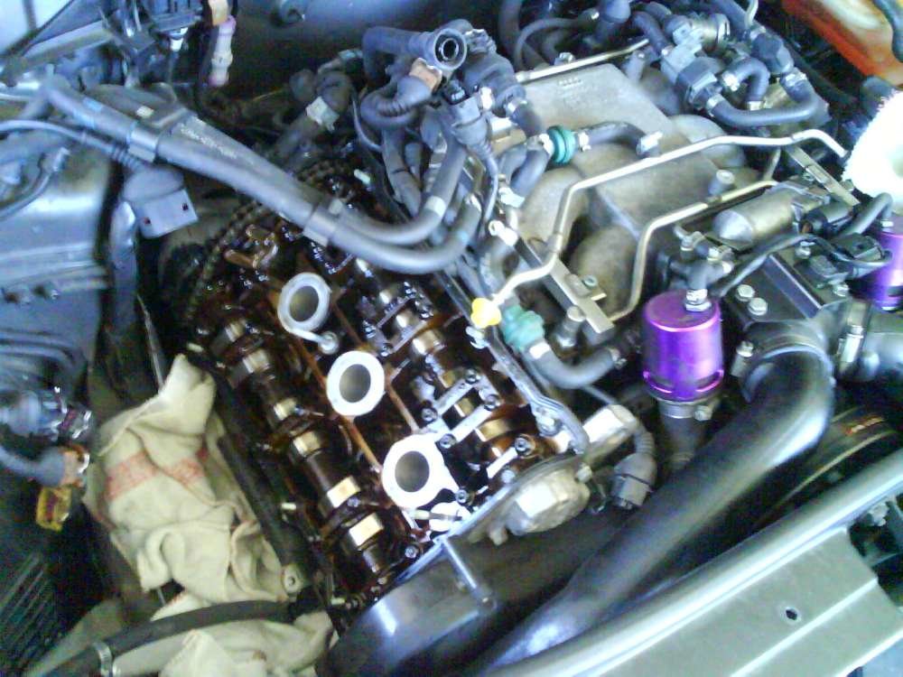

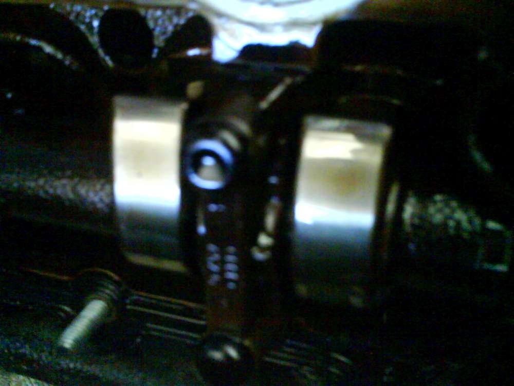

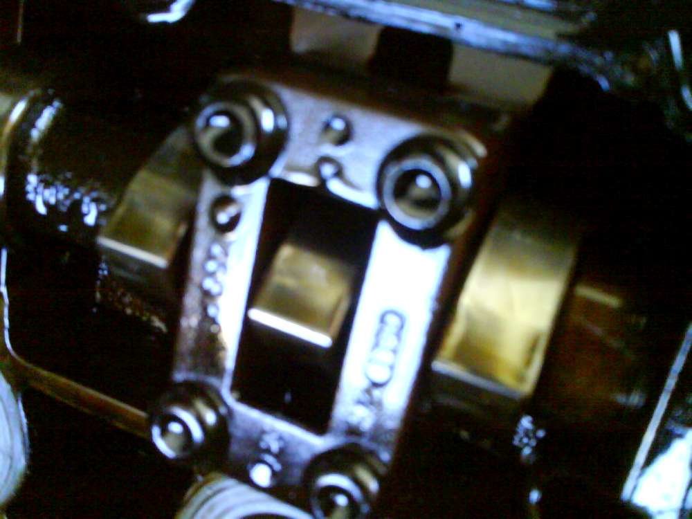

La mesure des chaînes je n'ai pas trouvé la réponse, pour les joints de couvre culasses le problème est réapparu chez moi aussi... Mon papa mécanicien m'a dit qu'il fallait mettre un peu de pâte à joint à certains endroits au remontage ,là où les joints font des "coins" en remontant sur les paliers d'AAC. On verra ça quand j'aurai le temps de m'y mettre!

Problème résolu!C'était donc un des 2 modules d'allumage défectueux,j'ai pris ça,c'est le moins cher que j'ai trouvé parmi les marques connues : http://www.piecesauto.com/fr/appareil-de-commande-systeme-d-allumage/beru-zm063/1218.1104511.html J'ai quand même changé les 6 bougies tant qu'a faire,et hier je me suis penché sur mes joints de couvre culasses, celui coté passager suintait,et ça se sentait une fois l'huile sur le collecteur d'échappement :huh: Les AAC me semblent en bon état,j'ai lu qu'on pouvait vérifier l'état des chaines entre les AAC en prenant une mesure,mais laquelle?

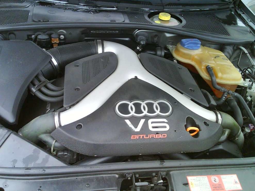

Voici ma bête,une S4 berline phase 2 en boite manuelle,je ferais de meilleures photos prochainement. Je vais changer les bougies sous peu,elle tourne sur 5 cylindres je vais commencer par ça. Y a t'il une marque ou un type de bougies à privilégier ou au contraire à bannir?
