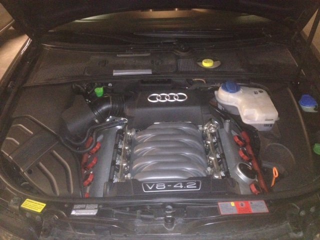

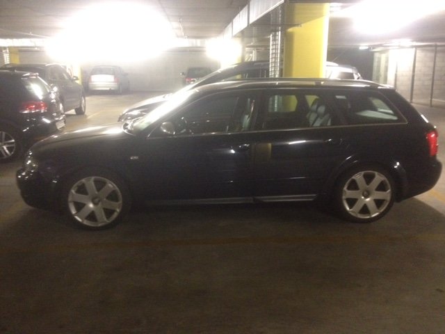

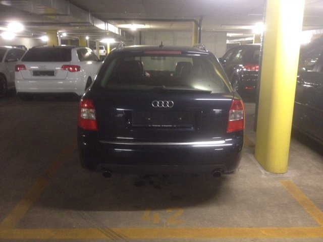

Merci pour vos chaleureux accueil 😸 Je posterai sous peu une ou deux photos J'ai omis de souhaiter une bonne année 2016. Voilà comme ça c'est fait.
Bonjour, Je me présente, Filipe, j'habite en Suisse dans le canton de Vaud. Mon épouse à une Audi A4 B6 SLine de 2004 noire comptabilisant 250000km et tournant comme une horloge. Moi j'ai une Audi S4 B6 de 2003 Bleu nuit avec 170000km. Forum sympa et essentiel aux amoureux de ses voitures.
