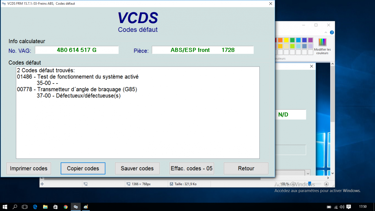

[Résolu] Problème ESP par ou commencer
allan4684 a répondu à un(e) sujet de allan4684 dans A6 C5 / allroad C5 - (1997 à 2005)
De plus depuis la manip, le voyant ABS est allumé contact mis, et reste allumé 10 secondes quand je roule après il part .. Et depuis j'ai sa comme défaut : " Test de fonctionnement du systeme " ckoisa ? Et puis aussi, la deuxieme photo dit bien " alignement statut pas en ordre .. " bonne journée ! -
j'ai acheter aujourd'hui un cable vagcom, j'ai pu, dans la partie abs supprimer le code défaut, qui n'est plus présent actuellement, j'ai aussi remplacer la valeur par 4061 et depuis sa a l'air de fonctionner donc jusqu'a présent problème régler merci -
allan4684 a posté un sujet dans A6 C5 / allroad C5 - (1997 à 2005)
Bonjour, Suite au changement d'un volant dans une A6 C5 2002 130, je pense avoir fait tourné la bague derrière le volant, depuis sa l'ESP s'allume après quelques mètres, donc je m'explique j'allume le véhicule pas de témoins je démarre je roule et la le témoins apparait, seulement des fois le témoins clignotte et la bbbbbrrrrrrrrrrrr la voiture ce met à freiner sec et le témoins reclignote puis ce stabilise et reste allumé, le fait que la voiture freine quand l'ESP check , sa n'arrive pas souvent, juste de temps en temps .. J'ai déjà regarder comment calibrer, en tournant à fond à gauche à fond a droite en roulant 5m etc etc .. Rien ne fonctionne, le témoins ne part pas au vagcom. J'aurais voulu savoir par ou commencer.. Merci à vous et bon début de semaine ! -
