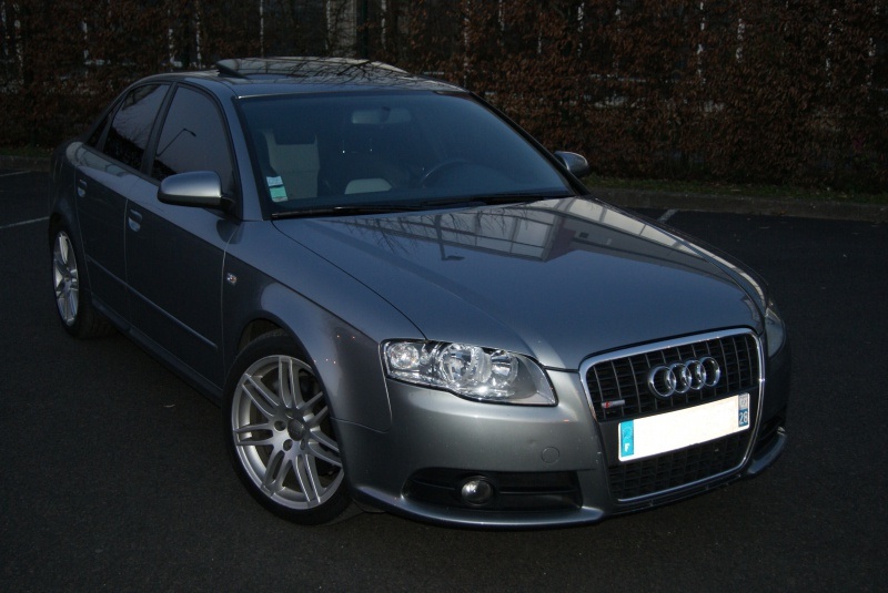

Bonjour je m inscris sur ce forum car je suis depuis 1an maintenant propriétaire d une audi A4 2.7 tdi s-line de 2007 avec aujourd'hui 130 000 km au compteur donc voilà. Voilà quelques photos: Je reposterai d autre photos car ça ne passe plus
