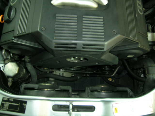

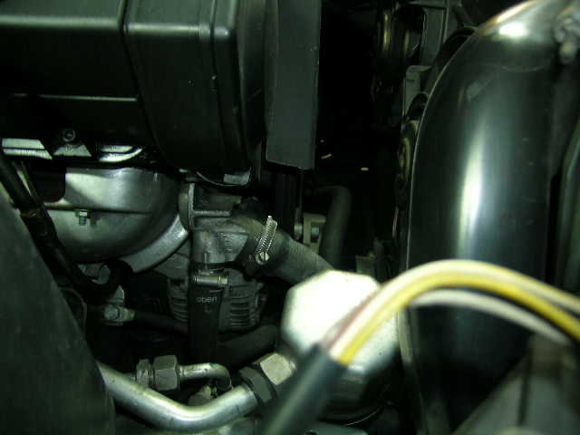

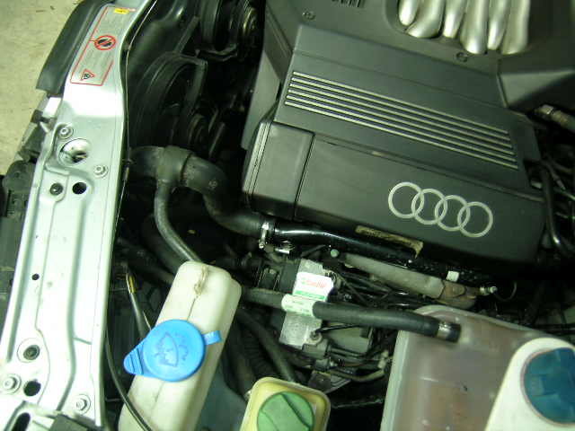

C'est bien cette pièce mais ou ce trouve t elle sur le moteur. Car pour le moment je suis imcapable de la changer car je ne sias pas où la démonter. -

Oui le changer mais comment car j'ai beau regarder toutes les durites d'eau et je ne vois pas de calorstat. donc qq conseils seraient les bienvenu. merci. -
