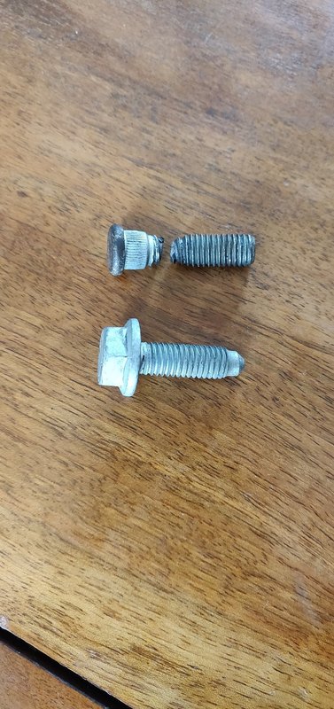

Hello tout le monde, Du coup je suis aller chez Audi et @remi_rco tu as raison cette vis ne se vend pas chez Audi du coup ils m'ont dit de mettre ceci à la place je vais voir soit pour la coller ou la tenir avec une clé à pipe par le dessus : Voici la vis de remplacement : -

oui malheureusement, j'espère qu'Audi vont me vendre ça car je ne sais pas si ça se trouve ailleurs si quelqu'un connait le modèle des vis je suis preneur... -

@Olivier17430 je n'ai pas des petites mains et je ne suis pas très souple lol @remi_rco bon du coup ce n'ai pas mon jour voici les coupables : La vis qui tient l'écrou du silent bloc de la barre stabilisatrice que j'ai pu récupérer en décalant mon vase d'expension Je vais voir demain chez audi si ils ont ça en stock et comme je ne fais rien à moitié en serrant la vis de la biellette de la barre stabilisatrice comme sur le tuto vidéo de autodoc à 65nm ba elle a pété aussi je vais arrêter de serrer avec ma clé dynamométrique... J'ai gagné ma journée... -

bon du coup j'ai réussi à extraire le bout de vis, du coup c'est une vis et pas un goujon je vais vous faire une photo après, car la je suis en train de me battre avec mes filtres habitacle... Il faut que j'aille chez Audi pour trouver la vis demain. -
