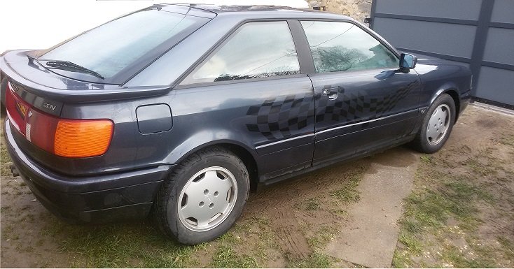

  8. Bonjour, Je me présente, Xavier 30 ans, nouveau propriétaire d'une Audi Coupé 2.3 20v 170v à remettre sur route. En effet, celle-ci n'a pas roulé depuis 4 ans, mais après du temps passé dessus celle-ci démarre. Voila une photo de la voiture, après un nettoyage et un petit tour sur route. Xav91
