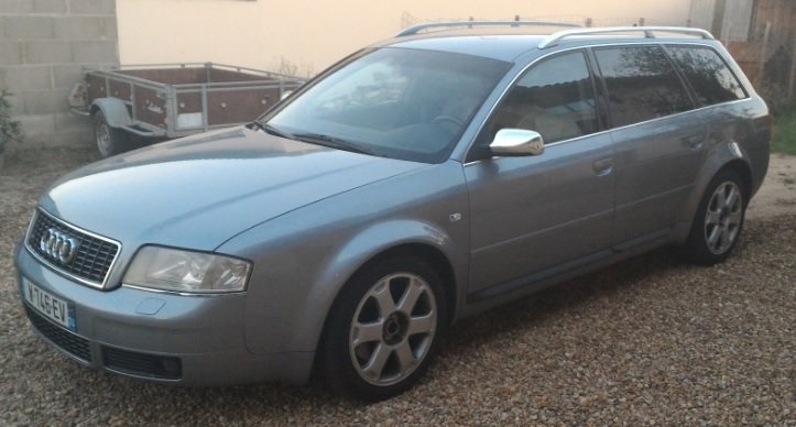

  3. Bonjour je viens d'acheter une S6 C5 de 2003 suite a la vente de mon A6 4.2. :malelovies: achat du véhicule en suisse ( l'avantage d’être a proximité). :jap: elle est de septembre 2003 et totalise 153000Km. avec les options habituel recaro mais mi cuir mi alcantara gris, RNSD + Bose, sièges chauffant avant et arriére, alarme, rideau arrière, une splendide peinture gris tirant sur le bleu ( je ne connais pas la ref, ça fait pensé au gris iceland de PSA) barre de toit chromé pas de toit ouvrant (dommage) pas de radar de recul sur le papier ça sonne plutôt bien, mais cela deviens plutôt du sauvetage :icon22: : cette dernière a subi l’inondation classic du au bac a batterie donc achat avec la moquette mouillé, la fermeture centralisé inopérante pour l'ouverture mais ok pour la fermeture, télécommande HS et quelques déconnes électriques. :pd: entretiens complet a faire: boite jamais vidangé il semblerai, distribution datant de fin 2008 a 66000km vidange ETC... je suis revenu avec le véhicule par la route, ce dernier fonctionnant normalement niveau mécanique :icon_biggrin: sachant le soucis principal, je me suis occupé de tout sécher dans le véhicule dans un premier temps: démontage des sièges, séchage de la moquette et des calculateurs ensuite j'ai refait les sièges en coupant les bouloches d'alcantara nettoyage des siége + pavillon. j'ai également refait l'episure sous le siège conducteur pour l'alimentation de l'ampli et du RNSD, elle avait laché avec l'eau. maintenant que les dégâts sont stoppés, je m'attaque a la partie Electronique. j 'arrêt la la première partie de la présentation, la suite des photos viendra une fois le vehicule remis en état.
