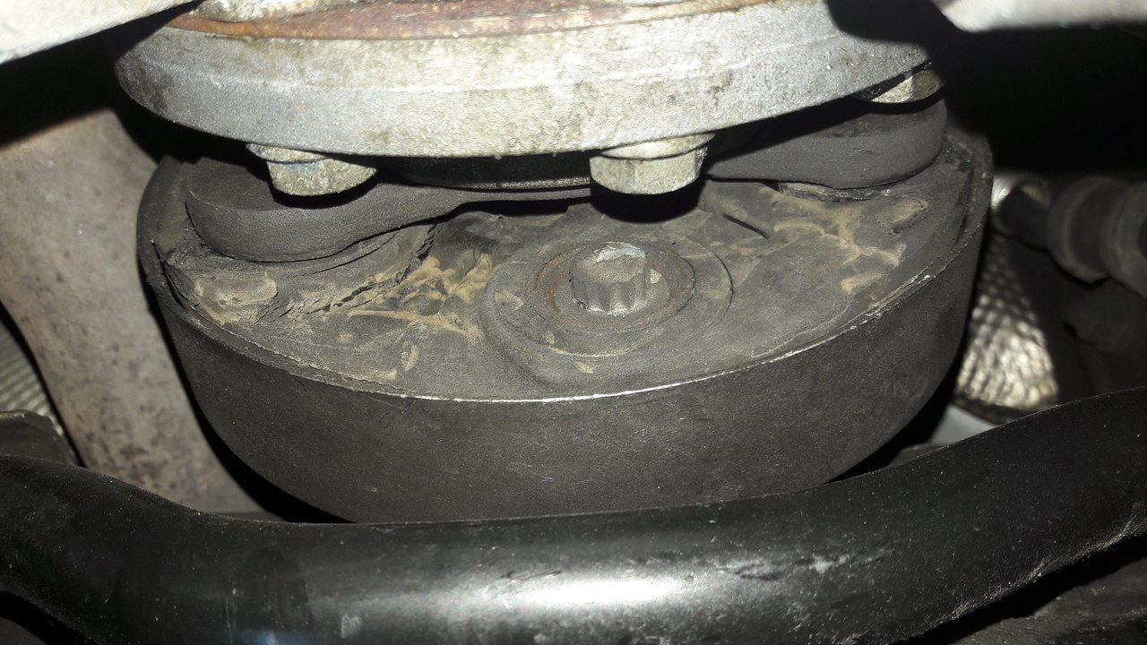

bonjour en passant sous la voiture pour inspection j ai vu que le flector coté boite est tout craquelé et mou pensez vous que j ai trouvé l origine du probleme de temblements?????
bonsoir les silents blocs barre stab changés en mm temps que embrayage a 180000 km et triangle monté en powerflex violet reste support mais demonté pour courroie distribution coté passager est ce qu un cardan pourrais faire ca?
bonjour a tous pour les pro du s3 je souleve un probleme voila entre 110 et 130 kmh j ai de forts tremblements de la caisse( ressenti au niveau du volant/ pedale/accoudoir) de plus a vitesse stabilisé sur autoroute a 130 les tremblements sont discontinus (ca tremble qlq secondes plus rien pdt qlq secondes et ainsi de suite…) le descriptif s3 2001 210 000 km il y a 2ans changement suite au ct des tetes d amortisseur profiter pour changer les amortisseurs et parrallelisme cette année contrôle technique RAS aucuns jeux juste un soufflet de cardan j ai donc refais faire l equilibrage des roues + 2 devoilages de jantes et la je seche !!!! si qlq un a une piste ou un historique de mm probleme merci d avance
