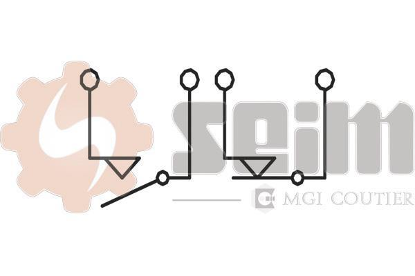

    1. WAUZZZ
      WAUZZZ
      Voici l'éclaté :
      https://volkswagen.7zap.com/fr/rdw/polo+derby+vento-ind/po/2004-253/9/945-945050/#5
      Ce doit être le contacteur à 4 contacts ref OEM  6Q0945511
      https://www.oscaro.com/interrupteur-des-feux-de-freins-seim-cs153-7173896-806-p
      Il y a un contact qui se ferme et l'autre qui s'ouvre en même temps (ils ont une logique opposée).
      Recommandation d’installation de l’interrupteur (nouvelle version) • En prenant le guide de l‘interrupteur à travers le trou d‘installation, pressez-le contre la pédale de frein et fixez-le en le faisant tourner dans le sens horaire à 45 ° • Positionnez la pédale de frein en position de repos (non livrée!) • Placer l’interrupteur • Vérifier que la lumière des stops fonctionne • Supprimer la mémoire d‘erreurs Attention: Après avoir placé le commutateur de frein, vérifier que la pédale de frein est bien ressortie!
