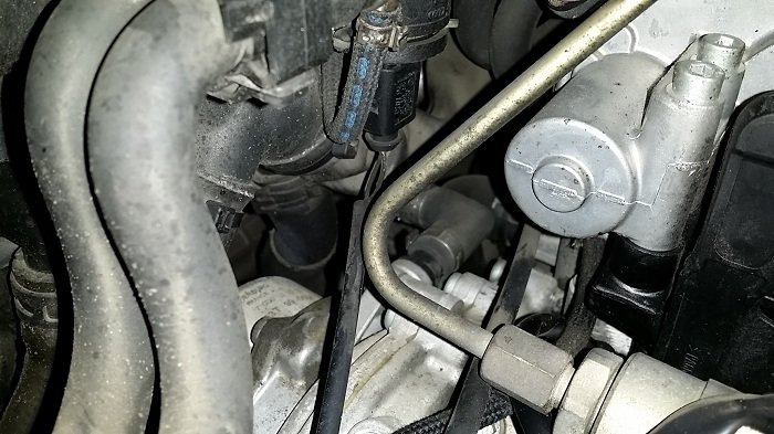

  8. Je suis comme une poule devant mon œuf....je cherche derrière le bloc, mais sans résultat.
  9. J'ai beau chercher (à la lampe), je ne trouve pas ce collecteur arrière de flotte.....j'espère qu'il n'est pas trop inaccessible.
  10. Merci, dès que j'y vois plus clair et moteur chaud je fais l'essai.
  11. en fait, ce n'est qu'une estimation puisqu'il a 11 ans. Mais tout mis bout à bout et ayant récolté les observations et expertises de chacun cela m'a été suggéré comme solution palliative à un changement de démarreur (somme toute fonctionnel) et à une batterie qui a 2 ans. Mais pour dédouaner définitivement cette option il faudrait que je débranche la sonde de T° d'eau pour vérifier que le calculateur se met bien en mode dégradé (froid) et ne tienne plus compte du nombre de tours/mns minimum moteur chaud servant à autoriser l'envoi de carburant lors d'un démarrage à chaud....et si la voiture démarre c'est bien la cause ! Mais ça je ne sais pas faire, et je ne trouve pas cette foutue sonde !!
  12. J'espère que cette sonde n'est pas au niveau de la pompe à eau.....
