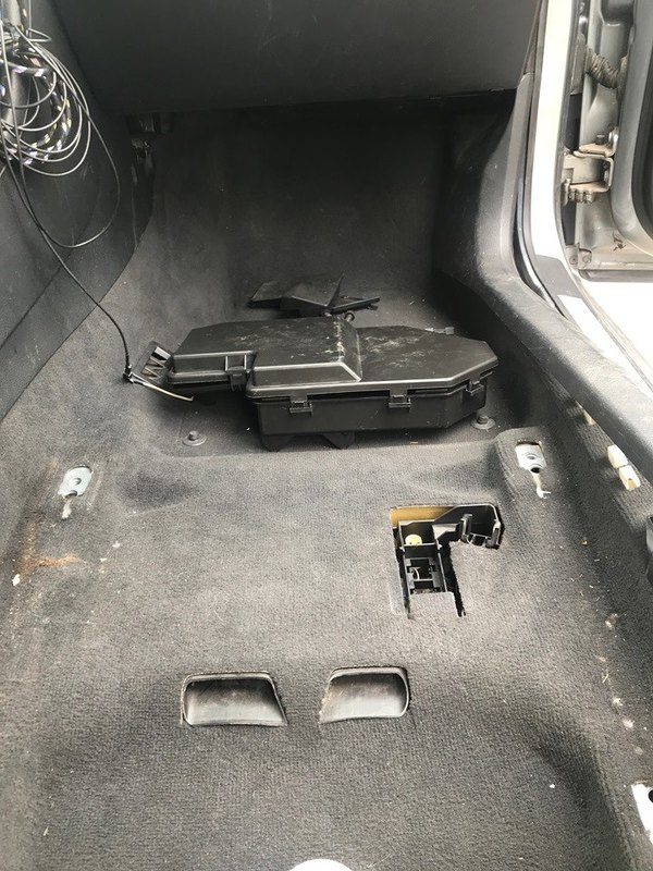

Merci Leon_399, positionnement du boitier en longueur ou sur la largeur ? -
Installation bluetooth OEM, problème coaxial antenne
Electro2 a répondu à un(e) sujet de LudoA6 dans A4 B7 / A4 B7 Cabriolet - (2004 à 2007)
Salut Tu as utilisé le faisceau Plug & Play (boitier bluetooth/rnse) ? Tu peux m'indiquer l'emplacement exact du boitier sous le siège passager, Car une fois retiré la moquette je sais pas trop ou couper la mousse pour insérer le boitier Cordialement -
