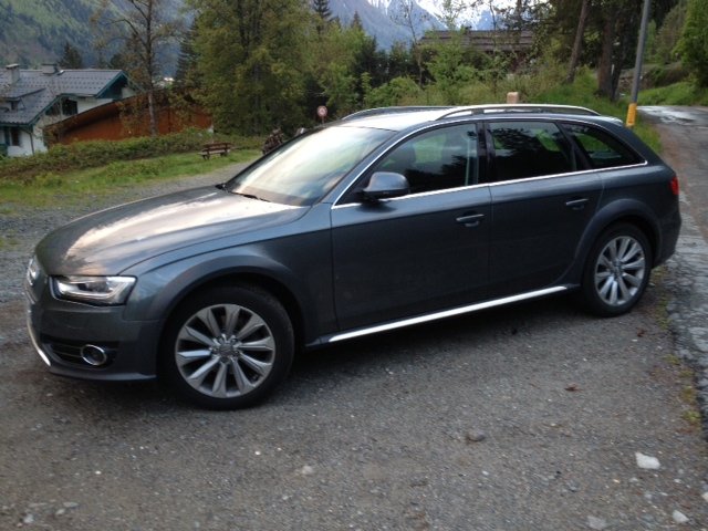

Bonjour les amis, je vous présente mon A4 Allroad 3,0 tdi Ambition Luxe, de mai 2O12 couleur gris mousson sièges en alcantara gris foncé jantes 18" à 10 rayons options: -Sièges AV chauffants -Sellerie cuir/Alcantara avec sièges AV Sport et appuis lombaires électriques -Système audiophonique Bang & Olufsen -Crochet d'attelage amovible et verrouillable -Volant airbag Sport 3 branches multifonction en cuir avec palettes de changement de vitesse et partie basse plate -Alarme antivol avec protection antiremorquage, incluant protection volumétrique de l'habitacle, sirène indépendante et protection antiremorquage (désactivable), surveillance de l'habitacle, de l'autoradio, des portières, du compartiment moteur et du coffre -Coffre : Surtapis de coffre réversible une face velours, une face gomme peut couvrir totalement le coffre, y compris banquette AR rabattue avec protection de seuil de coffre -Pare-soleil coulissant latéralement côté conducteur et passager -Rétroviseurs extérieurs dégivrants, jour/nuit automatique et escamotables -Téléphone de voiture 8W Bluetooth mains-libres, carte SIM non nécessaire si téléphone portable Bluetooth avec SIM Access Profile -Audi Music Interface -Chauffage/climatisation stationnaire programmable avec télécommande -Jantes en aluminium coulé style 10 rayons dynamiques, 8Jx18" avec pneus 245/45 R18 -Rideaux pare-soleil manuels pour les vitres AR autre photo...
A4 allroad 3.0 tdi ambition luxe gris mousson
francisguy a posté un sujet dans Présentation - Votre Garage
Bonjour, je m'inscrips sur ce forum pour vous faire part de l'achat de mon A4 allroad 3.0 tdi ambition luxe gris mousson. J'attends que la pluie cesse pour prendre des photos...
