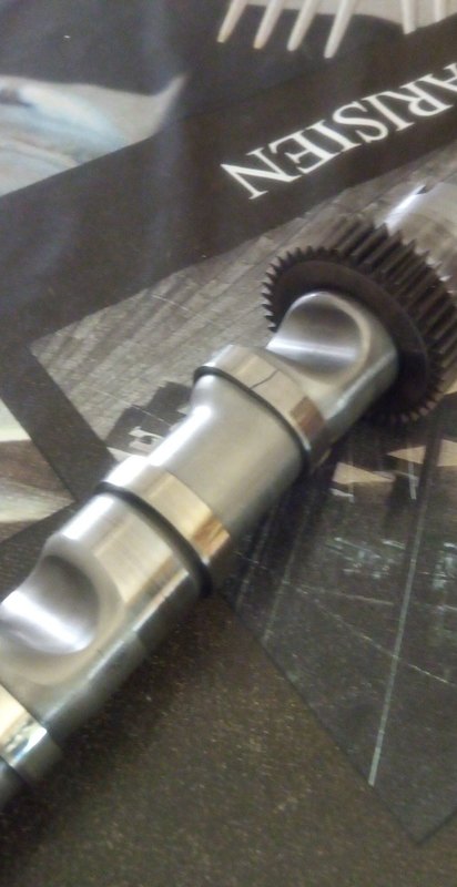

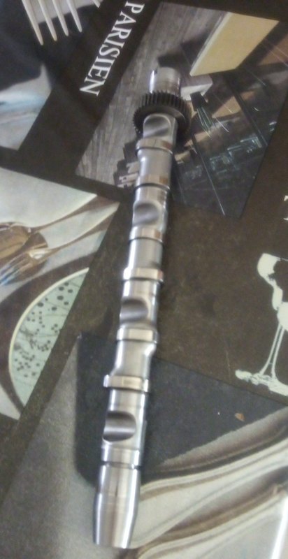

Bjr, il y a 3 ans, je remplace les 6 bougies et démarre nikel... Sauf que 5 min plutard la voiture se met à fumer énormément et blanc! Je coupe pour vérifier plusieurs choses, joints de culasse, ect... rien Valise, rien... Alimentation, injecteur, filre tous fonctionne mais lorsque j'arrive à démarrer difficilement, elle fume moins mais a du mal à tenir le ralenti et tourne vers les 800 t/min irrégulièrement. J'ai donc démonté jusqu'à trouver quelques choses et à par un turbo fixé avec 2 vis au lieu de 5, j'ai trouvé un arbre d'admission avec une came fissuré (moteur droit) et un poussoir hydrolique hs (mooteur gauche) Est-ce que cela peut expliquer ma panne et ses symptomes? Mci à vs -
Joint de Culasse, remplacement?
cedricmo a répondu à un(e) sujet de cedricmo dans A6 C5 / allroad C5 - (1997 à 2005)
Voici à quoi ressemble mon arbre à cames,avec le sertissage de came fissuré et voici les arbres que me proposent les sites avec réf. moteur.
