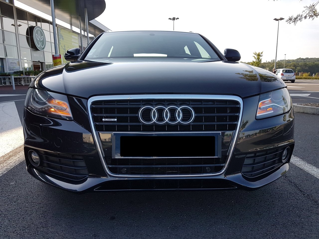

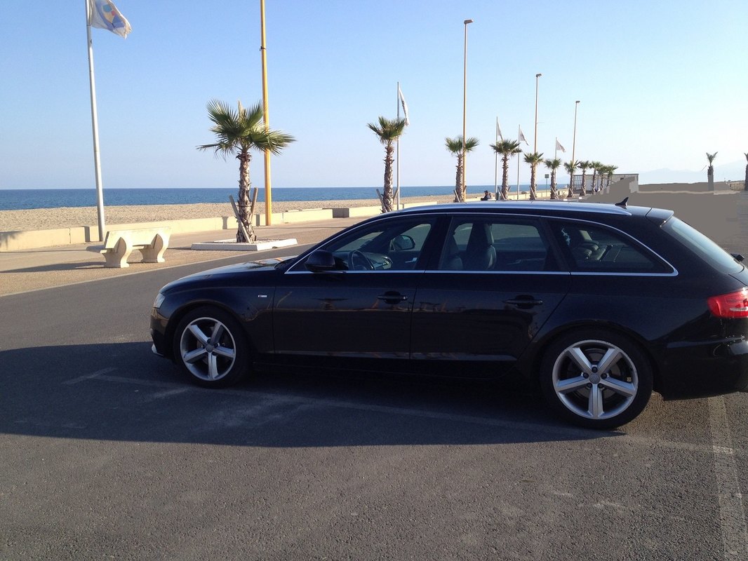

  10. Bonjour à tous, Je voulais me présenter depuis ma nouvelle acquisition; une Audi A4 B8 Avant de 2008, 3.2 Fsi S line quattro tiptronic, achetée en septembre 2017. Voilà pour la présentation sommaire, je précise que j'ai encore ma possession une Audi A3 1.8T 180CH avec 272000km au compteur qui m'a ravi durant 10ans. Merci à tous pour vos précieux conseils et à bientôt.
