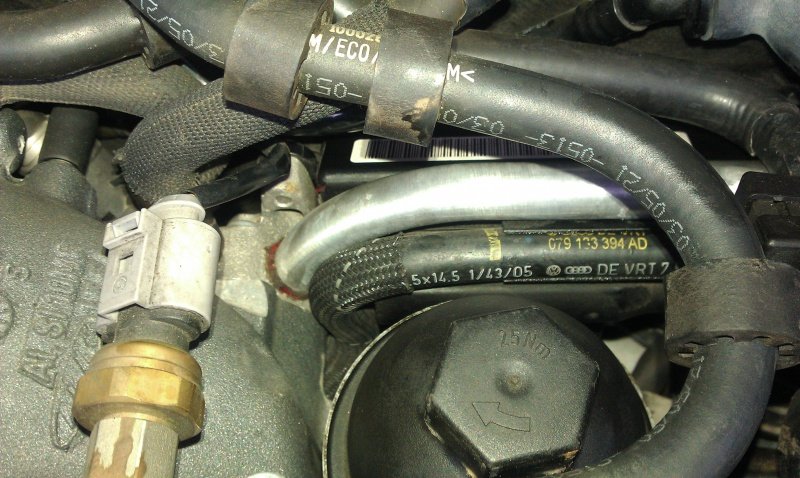

LOL ... sa coute rien de faire cette modification ... tout reste d'origine ... juste percer ... mettre un tube ... boucher l' entrée du collecteur ... allez 10.- de matériel ... Une photo de la modification ... -

:secret: Question coût pour cette modification zéro ... juste un bout de tube un bouchon, percer au bonne endroit l'entrée du collecteur et fini ... Après question à l'air libre ou pas chacun sont choix ... -

Rien de plus facile à faire ... il y a des photos qui traîne sur le fofo ... mais ou ???
