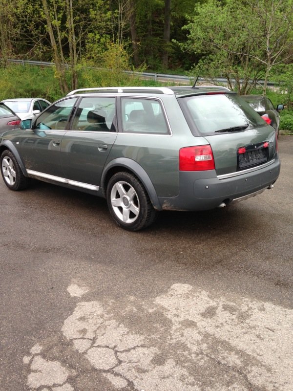

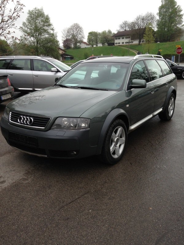

Bonjour, quelqu'un peut me dire comment mettre des photos ici? Merci
Merci, je dois avouer que vue son prix j'avais tenu compte du changement des boudins, mais je vais d'abord tenter le coup avec le réparation anti-fuites. J'ai aussi prévu de faire une distri complète, vidange plus tous filtres, ainsi que vidange de boite, pour m'épargner une éventuelle surprise, des conseils pour la distri ou pour autre chose? Je posterai 2-3 photos ici prochainement. Bonne journée

Bonjour, Je suis nouveau sur le forum et heureux propriétaire d'un Allroad 2.5 TDI Tiptro, achetée d'occasion avec 140.000 km, 2002, et achetée 4400 Euros. Anciens véhicules intéressants: Subaru Legacy Turbo et BMW M5 3.6L. Je vis dans la région de Gap. Bonne journée
