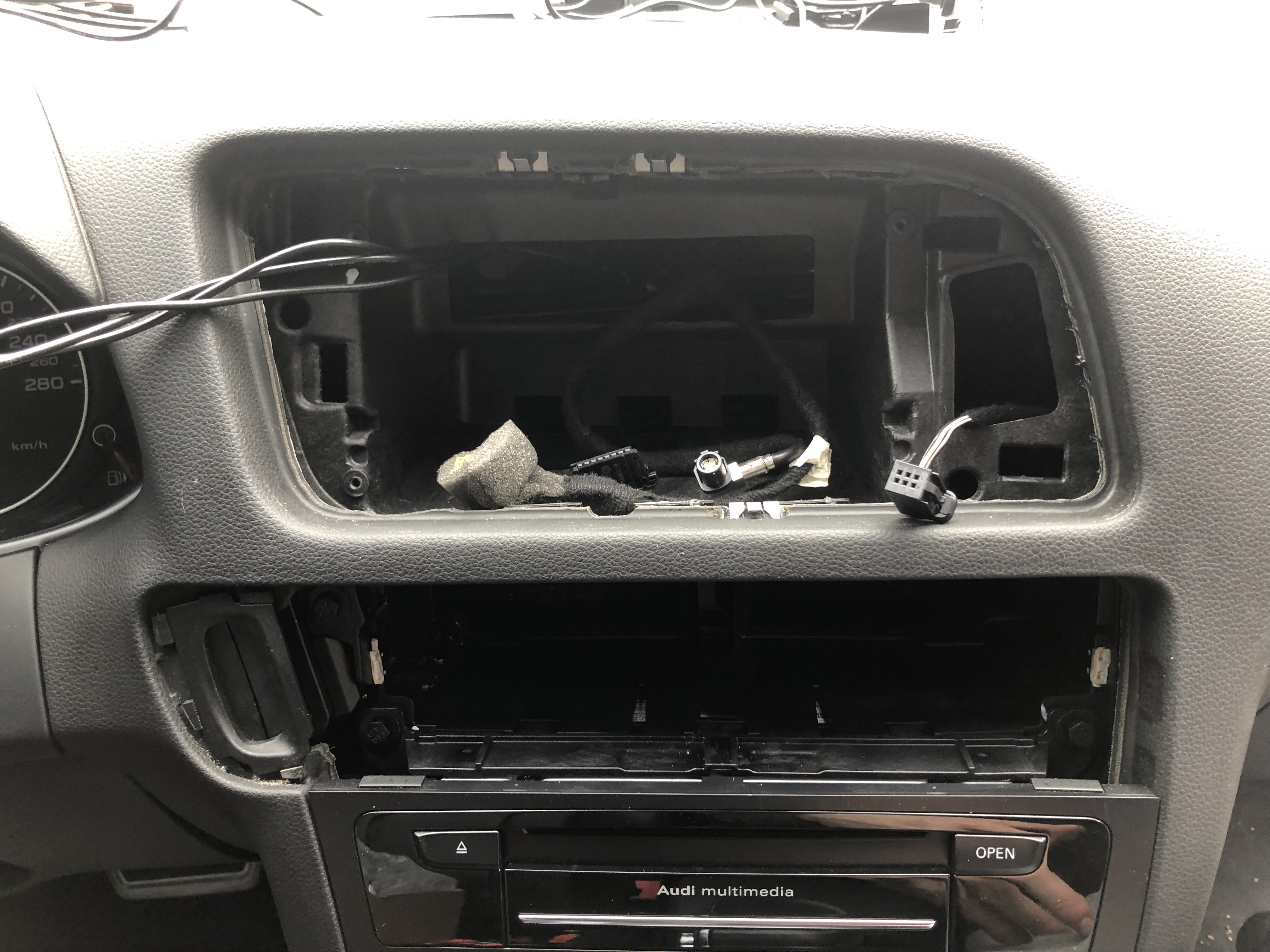

Money 605€ (520€ le kit, 40€ de port DHL et 45€ de douane) Temps installation environ 2h grâce au tuto tu ne cherche jamais, tu peux enchaîner toutes les étapes et tu peux préparer en amont tous les outils nécessaires (démontage boîte à gant, climatronic, unité mmi en façade, ventilation centrale, écran et grille sous PB) après j’ai du passer 2 ou 3h pour me familiariser avec l’univers android car j’avais jamais eu avant, que de la pomme à la maison : création de compte gmail, play store, téléchargement des appli, récupération de mes comptes waze et spotify, les réglages equalizer, et à trifouiller dans les réglages divers de la tablette ensuite 1h par jour pendant 1 semaine à me faire des noeuds au cerveau pour ce foutu pb de réception gps enfin résolu bref maintenant je kiffe ! -

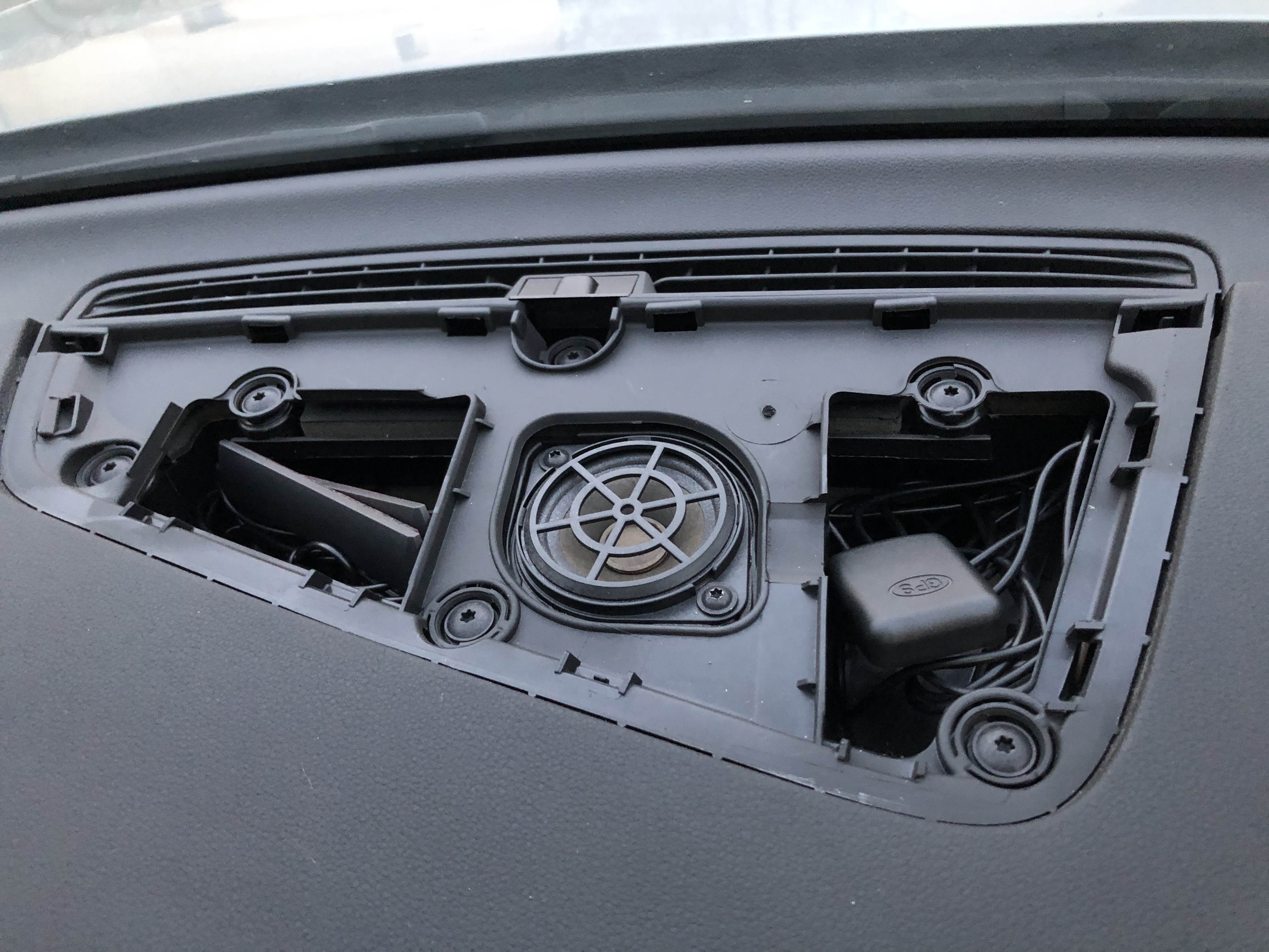

@drivemycar j’avais essayé de sortir le câble antenne gps par là pour le tirer jusqu’au rétro en faisant le tour du pare-brise mais j’ai tout remis sous la grille après je voulais faire le test de fermer la grille avec le câble qui en sort, mais ça me plaît pas trop non plu. On le voit depuis le siège conducteur pas déçu du coup, Saute le cap ;-) -

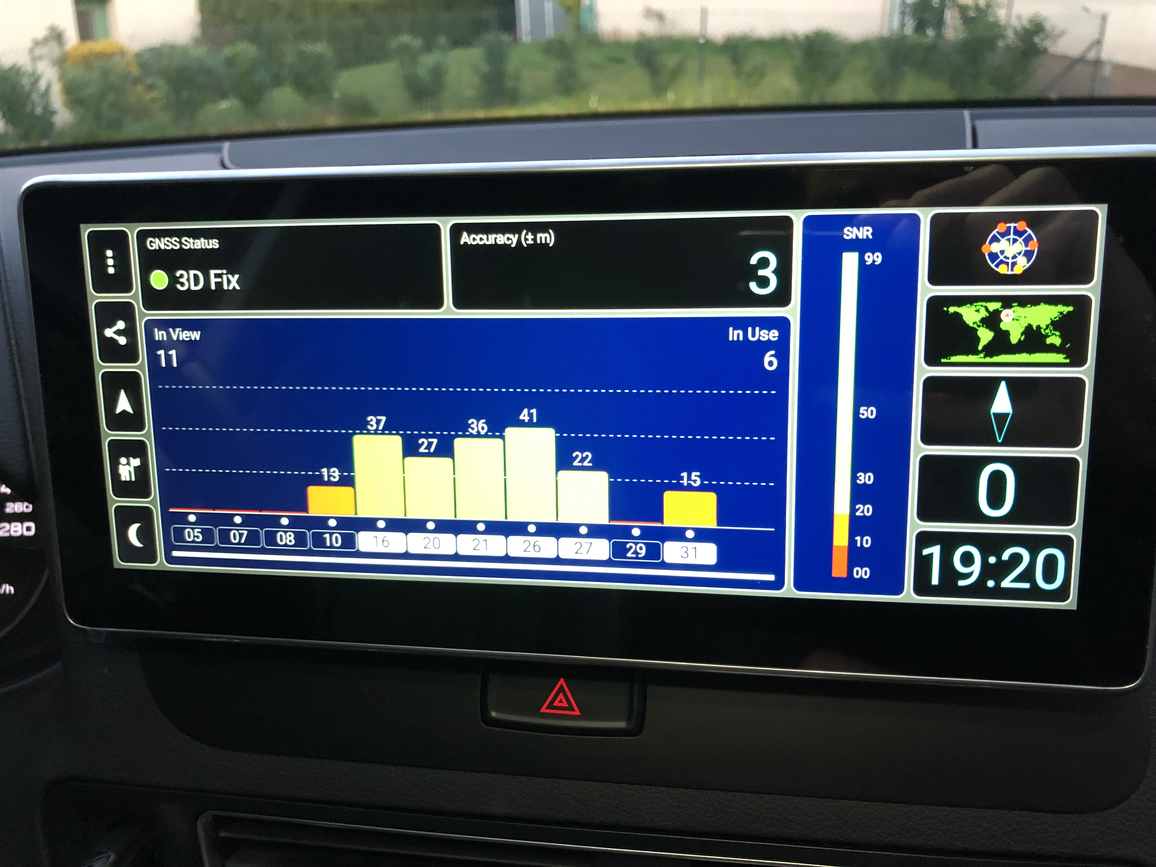

Merci de ton aide J’ai le code 4GF sur l’étiquette la difference : 4GF windshield in heat-insulating glass 4GH windshield in heat-insulating glass with sunshield mon pare-brise à la bande teintée noire en haut mais il n’est pas d’origine, déjà remplacé je sais pas si mon pb est athermique, mais avec l’application gpstest je vois une nette différence de réception entre les positionnements sous la grille et sur le rétro central Le Telepeage m’avait causé les meme soucis, obligé de le coller derrière le rétro Effectivement la grille je l’ai juste reposée le temps de valider la position de l’antenne gps quand j’aurais fait qq trajets jai un peu abîmé les pattes de fixations en la retirant, je ne sais pas si elle supportera un autre démontage quand je serais sur je la reclipserai -

Installation terminée pour ma part verifiez bien le serrage de la prise gps de la tablette avant de brancher l’antenne, moi c’était deserrer et ça me causait une très mauvaise réception jusqu’à ne plus recevoir du tout Maintenant cest réglé -

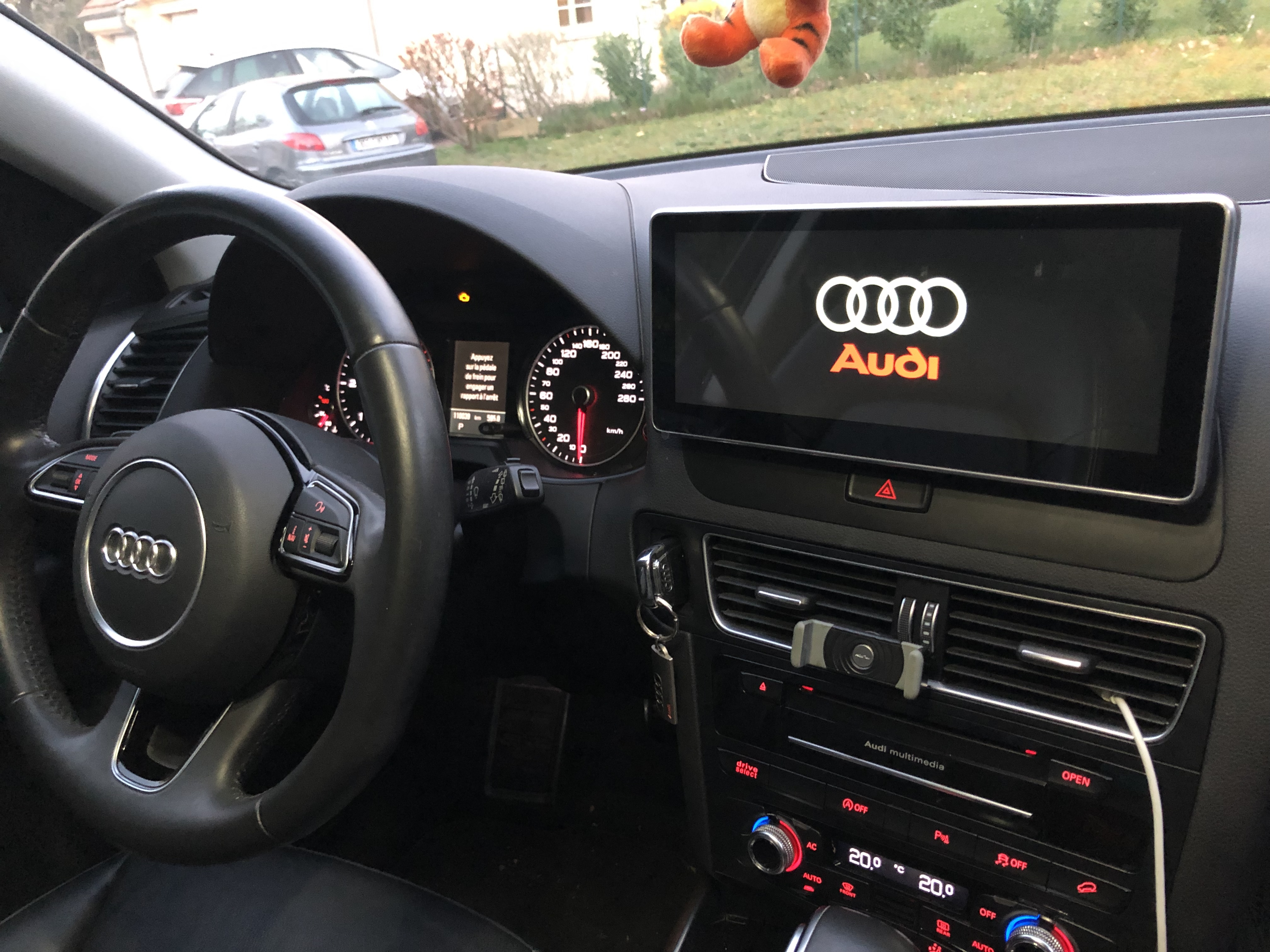

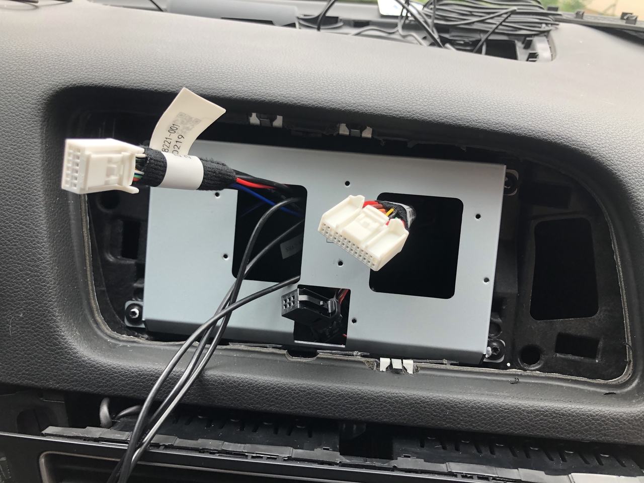

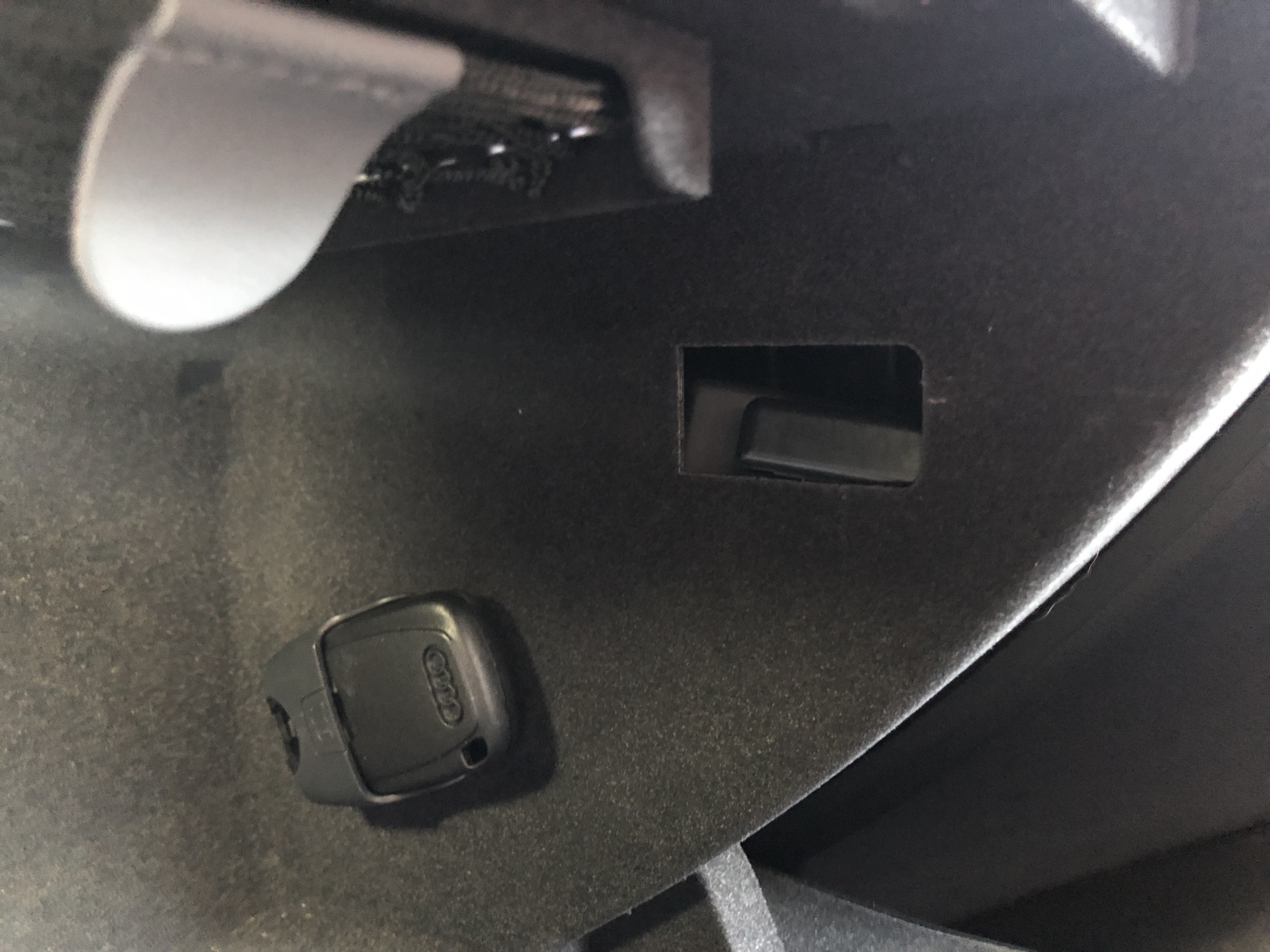

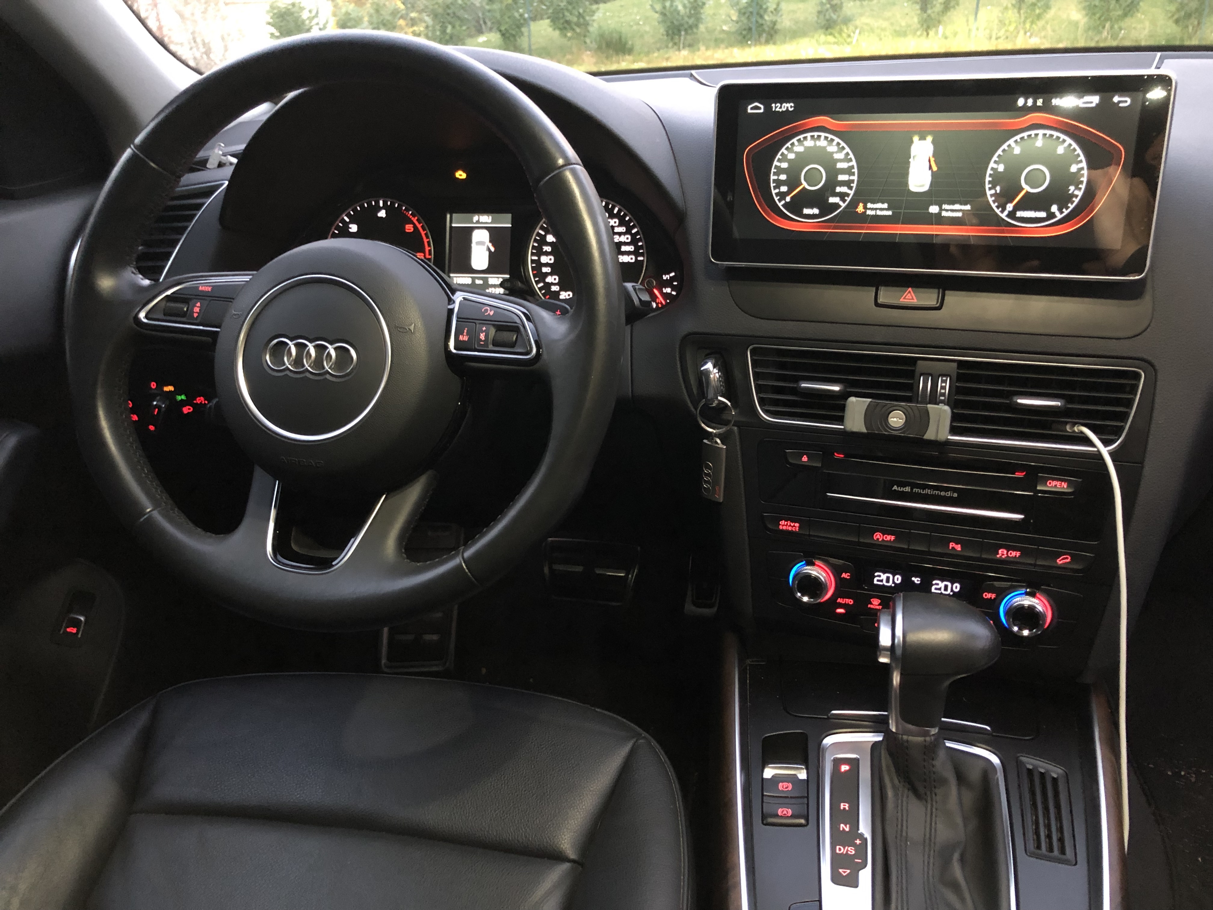

Après une semaine très chargée j’ai enfin pu finir l’installation du bordel !!! je le recommande vivement à tous ceux qui ont un peu de sous à dépenser et de temps à accorder. Je decouvre l’univers android qui m’était totalement inconnu L’installation s’est très bien passée et reste très facile grâce au tuto de jm/steck Voici l’emplacement des câbles avant raccord de la tablette avec antennes à gauche et warning au centre Un double affichage de la cam de recul car j’étais en mode ac-dual au lieu de mono Jai sorti la prise ami de la boîte à gant pour laisser les câbles à l’extérieur reste à boucher le trou Après quelques soucis de paramètres résolus grâce à Stephane ça a fonctionné à merveille pendant 3 jours jusqu’à ce que le gps ne fonctionne plu du tout ! Aucun satellite malgré de nombreuses tentatives de déplacement de l’antenne. Même sur le toit ça captait pas. La loose ! Je démonte la tablette, je vérifie les câbles et toujours rien. Jusqu’à ce que je me rende compte que la prise de la tablette était un peu dévissée. Après un bon coup de serrage, miracle ! Ça fonctionne et même sous la grille hp sous le pare-brise (même si la réception est un peu atténuée par rapport à une position au dessus du rétro central) Antenne sous le pare-brise : Avec antenne sur le rétro central toutes les barres sont dans le vert ! Il me reste plu qu’à tirer le câble jusqu’au rétro central Bref je suis satisfait ! -
