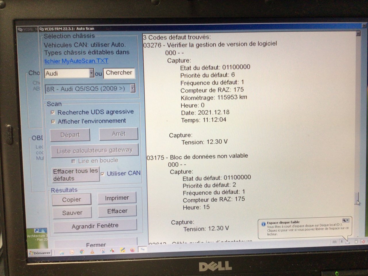

  1. Bonjour,
    je vous donne quelques nouvelles, bien que mon soucis nest pas suscité un grand intérêt, cela servira peut être à quelqu’un d’autre un jour futur.
    j’ai donc préféré ne rien faire avant de recevoir mon cable Vagcom et commencer par checker l’ensemble de la voiture.
    aujourd’hui c’est chose faite, j’ai scanné la voiture et il apparait bien un défaut dans le module « 5F electronique d’information «
    La version de programme de nav donne une erreur ( même 3), il est possible qu'un des fichiers soit corrompu, ou qu’il y ai un autre soucis.
    jai donc commencé par revalider mon accès au Menu Vert du MMI, à l’aide du cable Vagcom.
    J ai effacé la databse de navigation.
    j ai effacé la partition de navigation du disque dur.
    je suis maintenant en train de recharger la cartographie 2021 ......
    je vous tiens au courant .....
    1. Pathemer
      Pathemer
      Trois heures de chargement de cartographie plus tard, et une petite activation par SD card (unlockée !!!);   Mon gps est redevenu fonctionnel.
      c’était donc bien un problème software,  ouf !
      carto 2021_2022
      problème resolu.

  3. Bonjour, je vous fais part de mon soucis apparu hier matin sur mon Q5. après mise en route moteur et démarrage du MMI, affichage comme à l’habitude du message « navigation en cours d’initialisation« avec l’affichage du camembert du % de progression de l’initialisation. le % progresse de 0% jusqu’ environ 25%, puis disparait et le message « navigation en cours d’initialisation » reste indéfiniment affiché. Le gps ne me donne pas la main, je n’ai pas accès aux touches de configuration, l’écran gps ne change pas. c’est apparu subitement, j’ai ce Q5 depuis plus de 5 ans et je ne n’ai jamais eu de problème. J’ai déjà effectué moi même deux mises à jour gps, une en 2015 et une l’année dernière , sans problème. Le fimware MMI est à jour ko257-6d1 La dernière carto est chargée 6.32.1. j’ai essayé de faire de multiples reset 3 touches, sans succès. A noter que j’arrive à basculer sur les différents modes : la radio, le média, la lecture des cartes SD , le téléphone ... fonctionnent . J’ai aussi réussi à importer une musique depuis le dvd vers le juxbox (disque dur) car j’ai cru que celui ci avait rendu l’âme, mais non le dd semble ok. Pour commencer, cette après midi j’ai rechargé le firmware du MMI et la carto, pas de changement . ( mise à jour par carte SD , provenant de RMS autotecnik.) je ne sais pas quoi faire de plus, je ne trouve aucune info sur ce gps ? Sil y a une manip pour redémarrer le gps ? s’il y a un module gps extérieur quelque part ? Un branchement antenne à vérifier ? Un fusible spécifique ? (A priori non) je n’ai pas de câble rosstech, donc malheureusement pas de lecture fiable d‘erreur éventuelle..... (j’ai passé un coup de câble elm327 qui n’a rien détecté.) si quelqu’un a une idée ......... merci d’avance, Patrick
