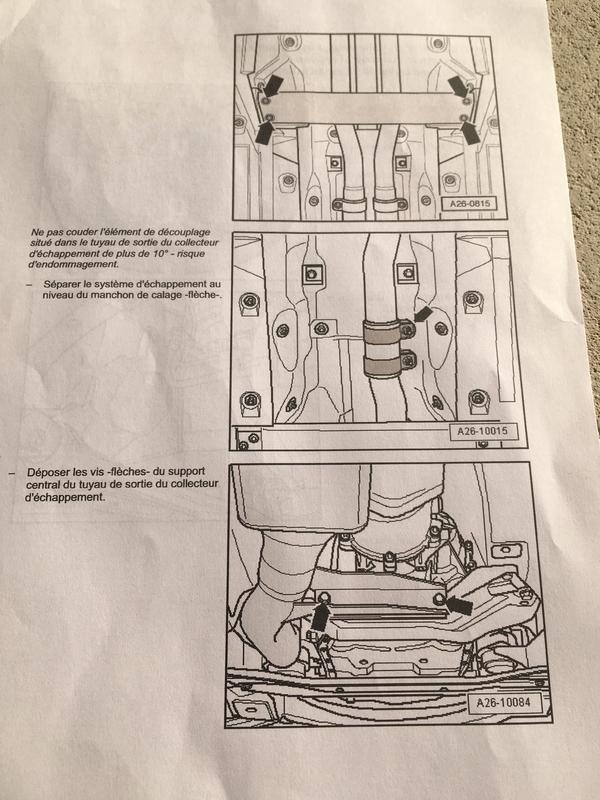

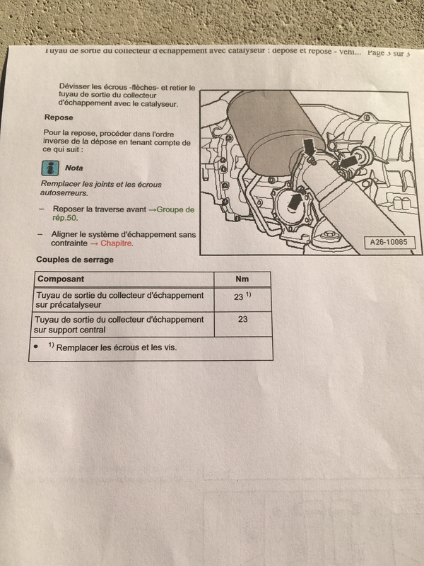

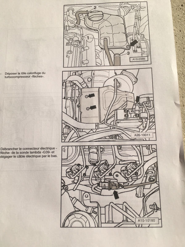

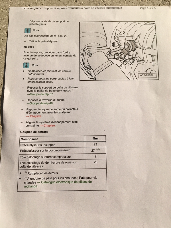

  2. Bonjour personnellement je viens de le faire dans le sens inverse pose d’un downpipe made in 113 😉 avec la boîte auto je n’ai pas démonté la protection thermique du soufflé de cardan il faut démonter le support de boîte bien positionné le cric comme sur la photo et surtout pas sur le carter de vidange trop fin il s’enfoncera et affaissé la boîte de 3 ou 5 cm et présenter le catalyseur horizontalement passe au millimètre entre le berceau du support de boîte et la boîte en elle même j’avoue j’ai pleuré 😢 Pour le faire passé voilà la procédure en photo
