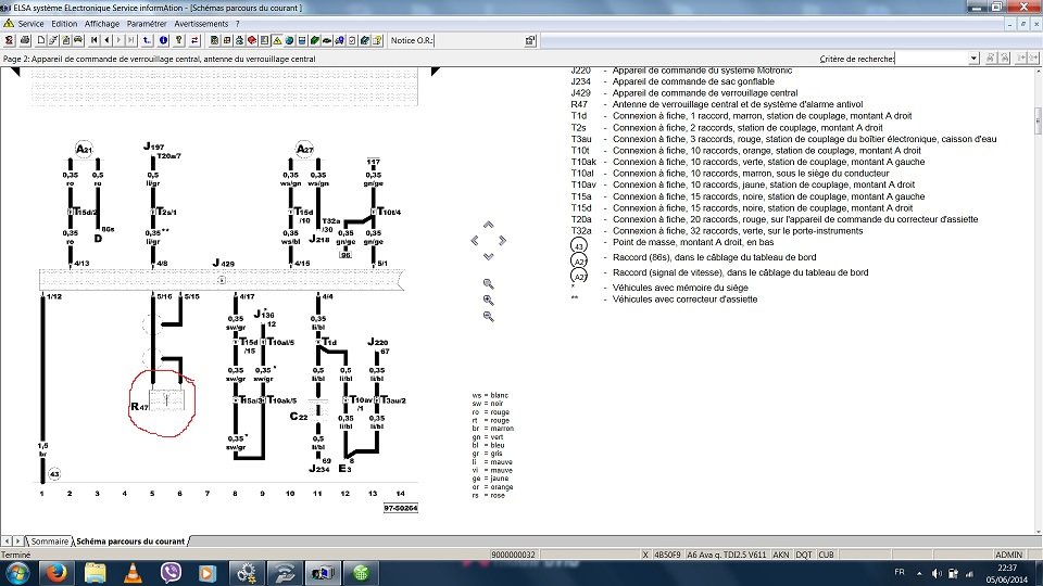

aide lecture schémas parcours courant
micffh a répondu à un(e) sujet de micffh dans A6 C5 / allroad C5 - (1997 à 2005)
Si avec Vagcom, VAS mais rien. Dans VAS c'est ecrit aucune reception radio veuillez verifier l etat de l antenne -
Avant l'achat de la voiture l'ancien proprio a dit que le boitier a pris l'eau donc il l'a changer. c'etait une 4BO 962 258 D et il l'a changé en 4BO 962 258 J. Donc tout remarchais(vitres, lampes, .....) a part la commande a distance. En regardant sur etka j'ai vu que ce boitier ne recevais qu'une fréquence de 315 mhz alors que ma télecommande est de 433mhz! Donc j'ai acheté une de 315 mhz mais j'arrive toujours pas a faire apprendre la télecommande au boitier, d' ou je pense que l'antenne recepteur pourrait etre en cause. -

micffh a posté un sujet dans A6 C5 / allroad C5 - (1997 à 2005)
Bjr, Suite a une panne de la commande a distance j'aimerais avoir vos aide pour lire le schéma. Ce qui m"intéresse c'est l antenne du verouillage, a quel fil et quelle couleur correspond elle a partir de la boitier confort. -
