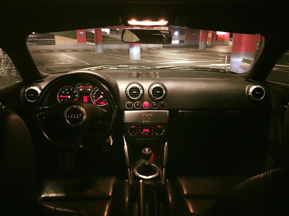

  1. Salut à tous, ça fait quelques années que je n'étais pas revenu sur ce forum. A l'époque j'étais dans la section A4 B7 avec mon ancienne A4 B7 2.0 TDI 140 Ambition Luxe de 2006 et maintenant je suis de retour avec mon nouveau petit jouet, ma TT MK1 1.8T 180 de 1999. Elle est Grise argent, Cuir noir (pas chauffant mais plus pour longtemps ...) En équipement elle possède : Xénon, Alarme, Ciel de toit noir, Clim auto, ESP, Valence style V6 ... Place aux photos de la belle ... :icon29:
