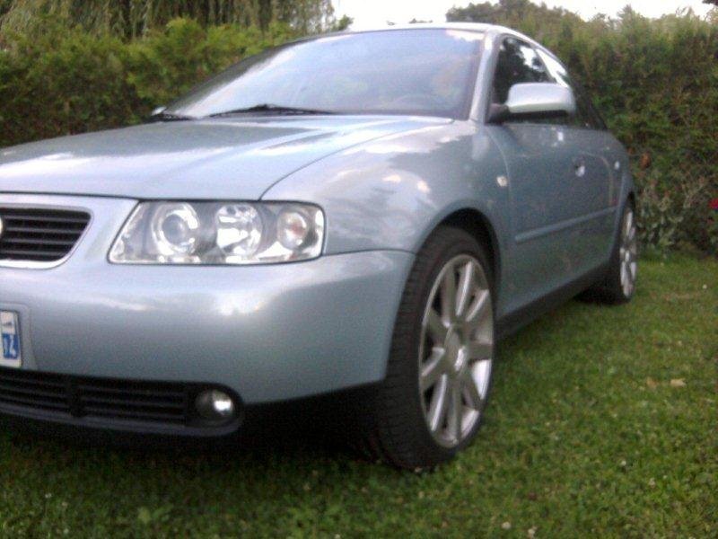

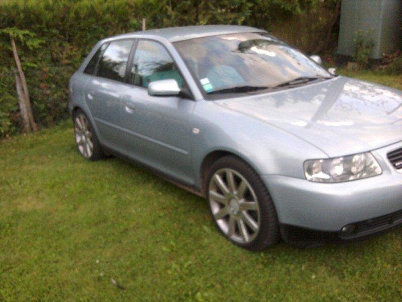

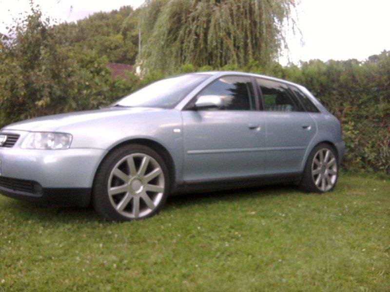

Bonjour a tous. Voila, je suis l’heureux propriétaire d’une merveilleuse A3 1.9 TDI QUATTRO AMBIANTE de 2001 totalisant 200 000 Km.. Magnifique, gris Iceland toute option sauf le cuir, 5 portes et pas une bosse. J’aime bien les petits sièges. Ils sont tout doux aux touché. Je ferais prochainement quelques photos. (J’ai essayé de mettre une photo dans l’avatar mais ya une histoire de PPP 200 trop grand …. Mi comprend pas. Désolé un petit mot créole de la REUNION ) Ca change de ma 205 1.9 D . Mais aussi une très bonne voiture qui totalise elle, 420 000 Km, 21 ans et toujours partante pour avaler les bornes. Mais cela fait à peine 15 jours, (depuis la sortie du garage d’occasion vers la maison) et les problèmes commencent .Je pense qu’il n’y a rien de méchant mais bon. Ma femme commence à faire la tronche. Elle pense qu’il y a trop d’électronique la dedans. Tout commence par une panne de batterie (après 15 jours d’achat). En faite depuis le garage on n’a pas utilisé le véhicule. Il resté dans le garage et bigueeeeee plus rien. Si juste le contact, les instruments bord etc …. Mais ne démarre plus. Donc coup de défibrillateur par ma titinne 205 . Est hop battement cœur de la belle Quattro et c’est reparti. Donc après cela petit balade pour lui dégourdir les paluches ( 225. 40 . 18 que je trouve un peut trop ) et la bigueeeeeeeee . Plus de poste …. ; SAFE. Grace a la notice, petit code a plein de chiffre est hop, belle symphonie……. Puis un autre truc. L’aiguille de carburant ……… . Qui bouge toute seulllllllll. De mémoire quand j’ai pris le véhicule, le réservoir était de moitié. Depuis, à chaque démarrage l’aiguille se cale aux MAX et ne bouge presque pas. Voir oscillation du 3 /4 au MAX. (Je ne crois pas a l’or noir illimité). La je sèche. Peut être les flotteurs dans le réservoir ????? J’ai même vu que c’était peut être le début de la fin de mon combiné de bort. Non pas ça. Donc il faut absolument que je me procure un VAG COM comme MOYO. Mais il faut que je trouve le bon modèle .(http://forums.audipassion.com/topic/122617-quoi-acheter-comme-vag-com/page__st__360) celui a 70 neuro peut être ? De plus, j’ai la pédale de frein qui fait comme un léger pchitttttttttt , comme de l’aire qui sort sous la pédale de frein . En faite je remarqué cela en rentrant dans mon garage. Si j’appuis juste un tout petit peut sur le frein , plus de bruit . Puis le pchittttttttt revient progressivement mais très léger. J’ai commencé a passer mes mains sous les pédales est la, j’ai touché un tout petit tuyau, qui lorsque j’ai appuyé dessus à fait un plus gros pchittttttttttt. Mais bon les freins fonctionnent mais a contrôlé quand il fera jour. Et pour couronné le tout. Soit je me fais un film mais 90° à l’indicateur de température ce n’est pas un peut élever pour la température moteur ???? . C’est peut être normal chez AUDI. Mais je trouve aussi les durites d’eau très gonflées. Je peux à peine les pressés, comme si elles étaient sous pression. Enfin voila un peut les petits désagréments que je commence à avoir. J’espère par le biais de vos connaissances et de vos expériences personnelles résoudre ces problèmes. Cordialement Jérôme
