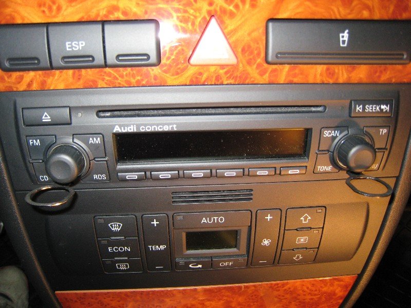

Bonjour . C'est quoi la reférence de ce truc??? C'est l'intérieur de ta voiture??? ( avec le compteur pleine ballllll LOL ) J'aimerai bien trouver le meme ou la reference de celui d'un A4 car moi j'ai celui avec le bois . et j'aimerais m'installé un truc du genre : Mais ya t’il une reprog avec le VAG COM . Meme si l’autoradio est pour A3 ?
