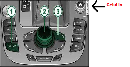

  12. Bonsoir a tous, voila heureux proprio d'un q7 v6 3L tdi ambition luxe de 2006,je rencontre un petit soucis avec le bouton de volume placer su la console centrale. Le volume marche très bien mais quand j'exerce la pression dessus pour mettre" mute" ou alors éteindre le MMI,il ne se passe rien pourtant il y a bien le clic quand j'appuie dessus. Ce n'est pas bien méchant,mais on aime quand tout est ok et fonctionne correctement.Si quelqu'un a une idée? Merci
