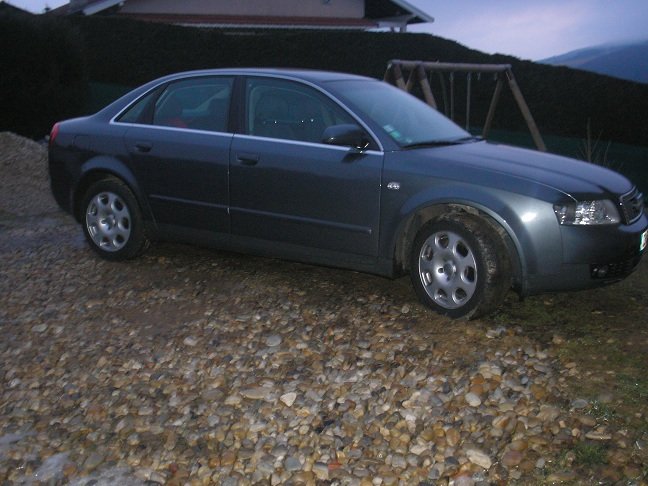

  6. Bonjour à tous, voilà maintenant 1 semaine que j'ai ma petite audi A4 B6 2002 1.9TDi 101ch. Côté tenue de route, confort, qualité finition rien à redire. Elle à 115000km et j'ai payé la facture la semaine dernière concernant courroie distri + pompe à eau + tendeur + galet. Par contre je me permets de créer ce sujet pour obtenir quelques réponses. Sachez que question mécanique je suis pas au point du tout. Mais comme beaucoup, je vais devoir m'y mettre car les finançes sont rudes. 1ere question : je viens de constater que la température moteur ne bouge pas des 50°. l'aiguille n'a pas bougé et ce malgré les 40km effectué en cote. Est ce un souci de sonde ou de la valve du bouchon ( liquide de refroidissement ) ? 2ème question : de plus, j'ai eu beaucoup de mal à monter à mon village. La voiture ne voulant pas accélérer et bloquait à 70km/h. Même en passant de la 4ème à la troisième, elle ronfle mais ne monte ni dans les tours ni en vitesse. Auriez vous une idée ? Je vous remercie beaucoup par avance. Et je stresse un peu sur vos réponses et cout à prévoir.
