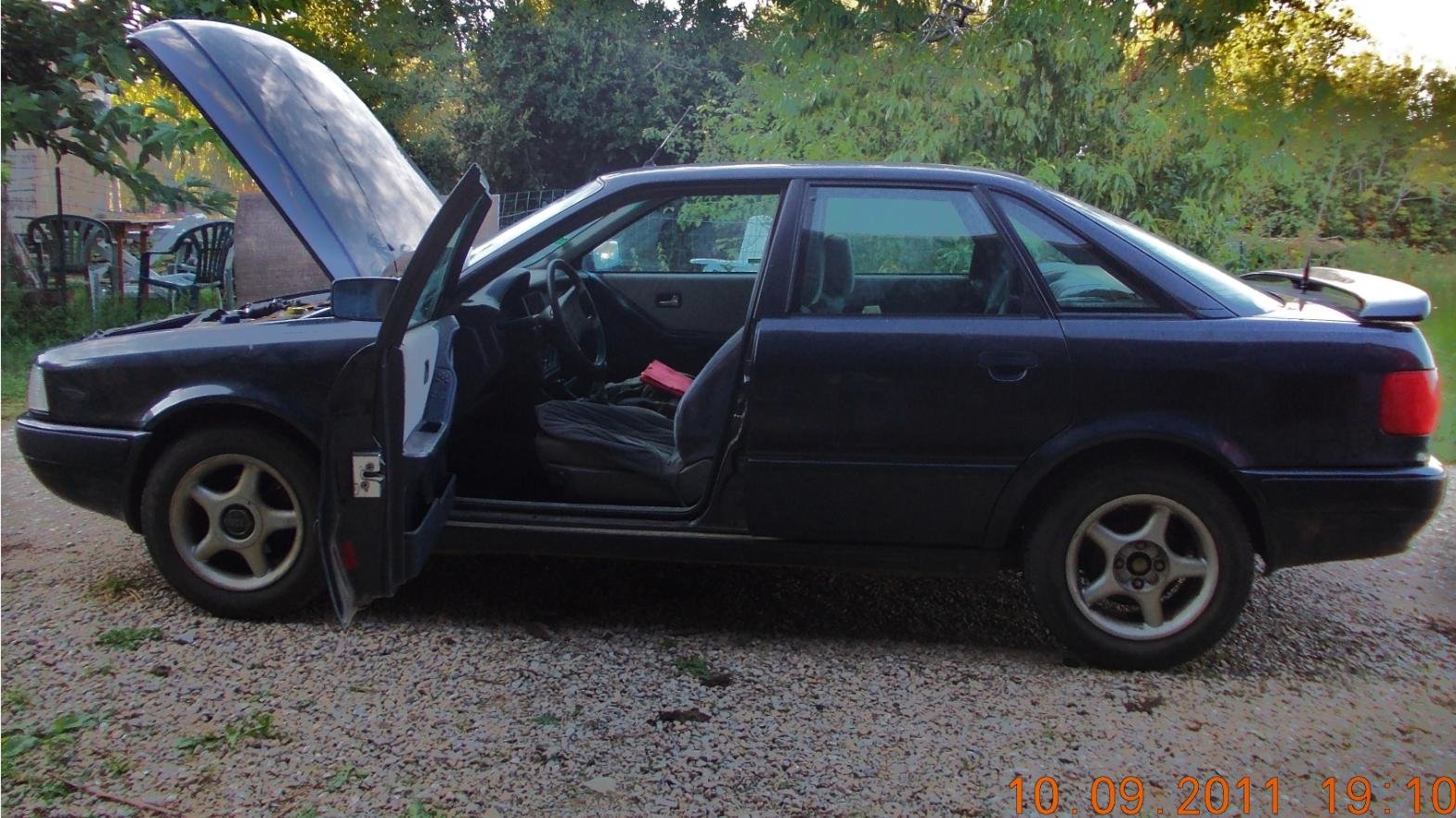

Bonjour je suis nouveau ici. Je vous présente ma voiture :) Audi 80 1.9 TDI - 1992 ABS -> Sans Airbags -> Sans Vitre électrique -> Avant Atelage -> Oui Antibrouillard -> Non Sécurité -> Systeme de sécurité Procon Ten Modifications : Supression Vanne EGR (Plaques) Pression Turbo Augmenter -> 1.25bar (pipe d'admission) + Catalyseur vidé !
