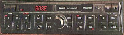

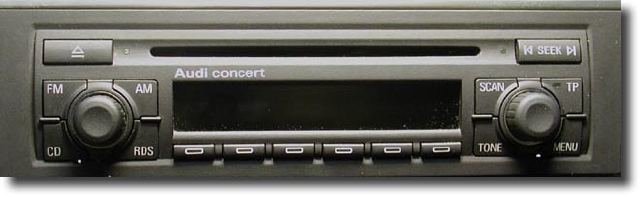

Fondu2Moteur a répondu à un(e) sujet de Fondu2Moteur dans S4 B5 / RS 4 B5 - (1997 à 2001)
Merci pour cette précision, donc le concert 1 + chargeur, donc le chargeur à bien été déposé. Donc je recherche un Concert 1 + chargeur afin de pouvoir remettre mon auto "full origine". Si quelqu'un à ça qui traine dans un placard, JE VEUX lol Merci à toi Manus4 -

Fondu2Moteur a posté un sujet dans S4 B5 / RS 4 B5 - (1997 à 2001)
Bonsoir à tous, Je recherche un autoradio Audi "Concert", c'est la seule modification qui à été apportée à mon véhicule, par contre il y a la sonorisation Bose. Sur un Rs4 b5 y'a t'il eu les deux modèles (photos jointes) d'autoradio Audi Concert? Le Concert 2 était déja vendu sur les A3 2001? Lequel est compatible avec la sonorisation Bose? était ce le Concert 1 + chargeur CD?? ou tout simplement le Concert 2?? Merci à tous -
