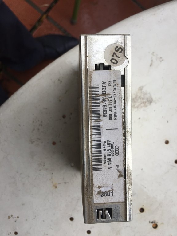

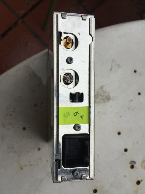

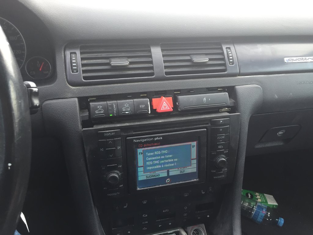

J'avais aussi un problème sur la radio , elle captait pas et un message d'erreur répétitif , pas de commande au volant et aucune info au tdb . En parcourant divers sujet , j'ai changé se boitier et nickel , tout fonctionne . -

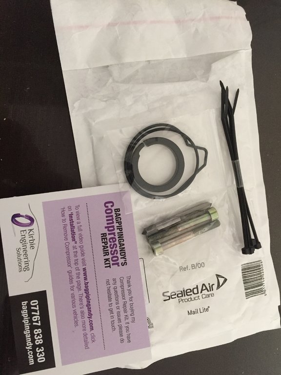

Salut , j'ai reçu le kit de réparation . Je l'ai monter sur mon compresseur d'origine , j'ai donc viré le compresseur qui faisait juste monté la voiture mais pas descendre . Resultat nickel ! Elle monte rapidement ! ( est descend rapidement aussi !! ) Merci beaucoup pour tout votre aide , ça m'as était très utile . -

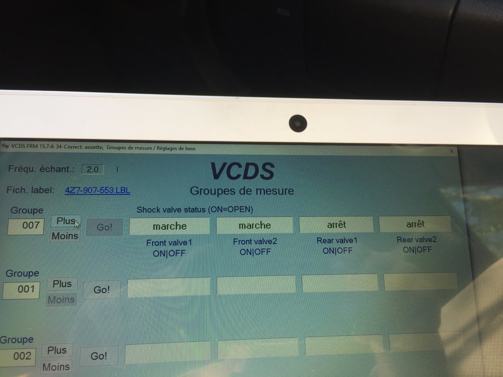

Merci , je vient de faire le test des actionneur...rien ne descend , le test ne fait marcher aucune fonctions sauf le test des LED de la commande et le compresseur . J'ai regarder tout est bien brancher . Quand j'appui sur la commande pour descendre sur vcds je vois bien les 2 valve avant ouverte et les 2 arrière fermer comme d'écrit dans la procédure de descente , mais rien ne se passe . J'entend plus aucun pchitttt lol . Ça serait pas un problème interne du compresseur encore ? le n111 je l'ai vu sur le schéma mais ou il se situ ? Qu'elle galère lol ! -

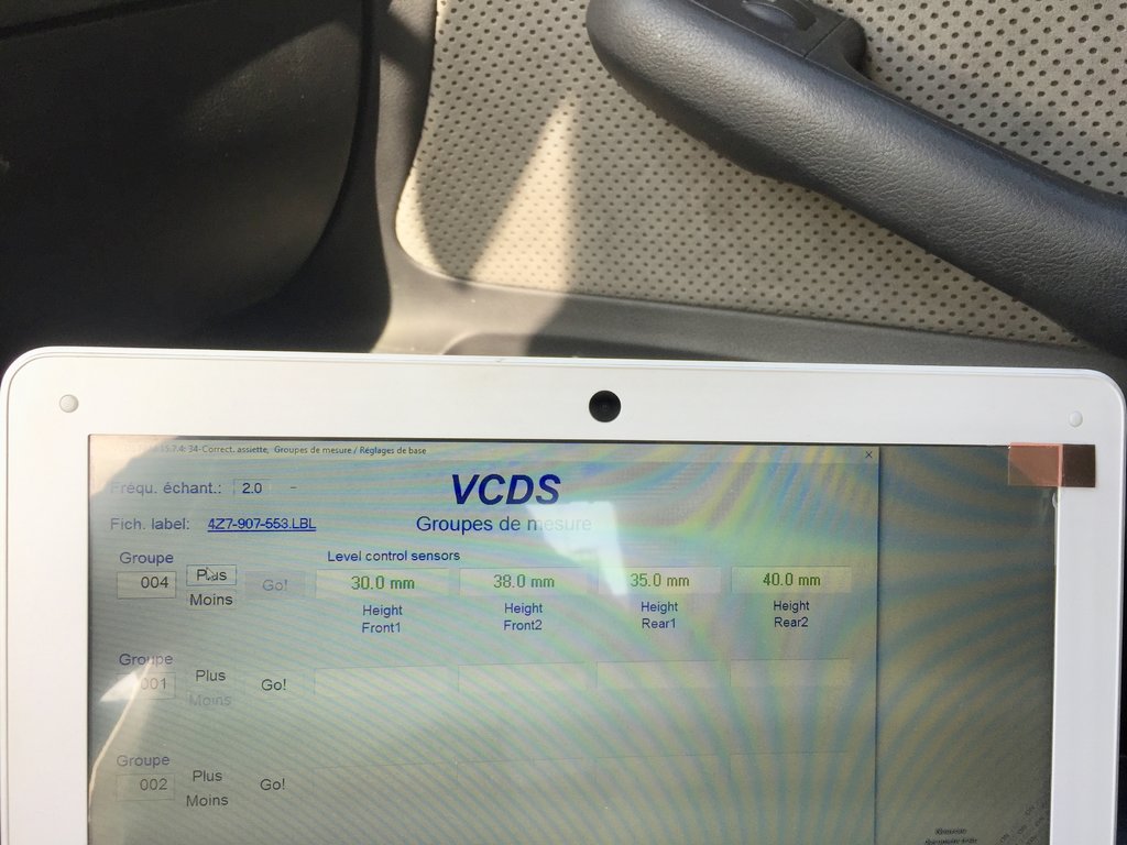

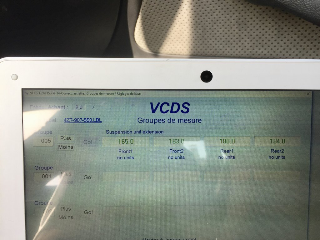

Bonjour , voila les mesures , suspension bloqué impossible a redescendre , un comble lol . Hier elle était a 3 trait , aujourd'hui 4 . -

oui le compresseur était naze ! merci pour le diag les amis Je possedé vcds , qu'elle groupe de mesure doit je regarder ? Elle descendait bien pourtant avant ! bizarre peut être une mauvaise manip pendant le montage ? -

J'ai réussi traduire le site pour le kit . Ils vendent des segments pour le compresseur , c'est ça ? C'est bien tentant pour 25£ . Je tente le coup ? -

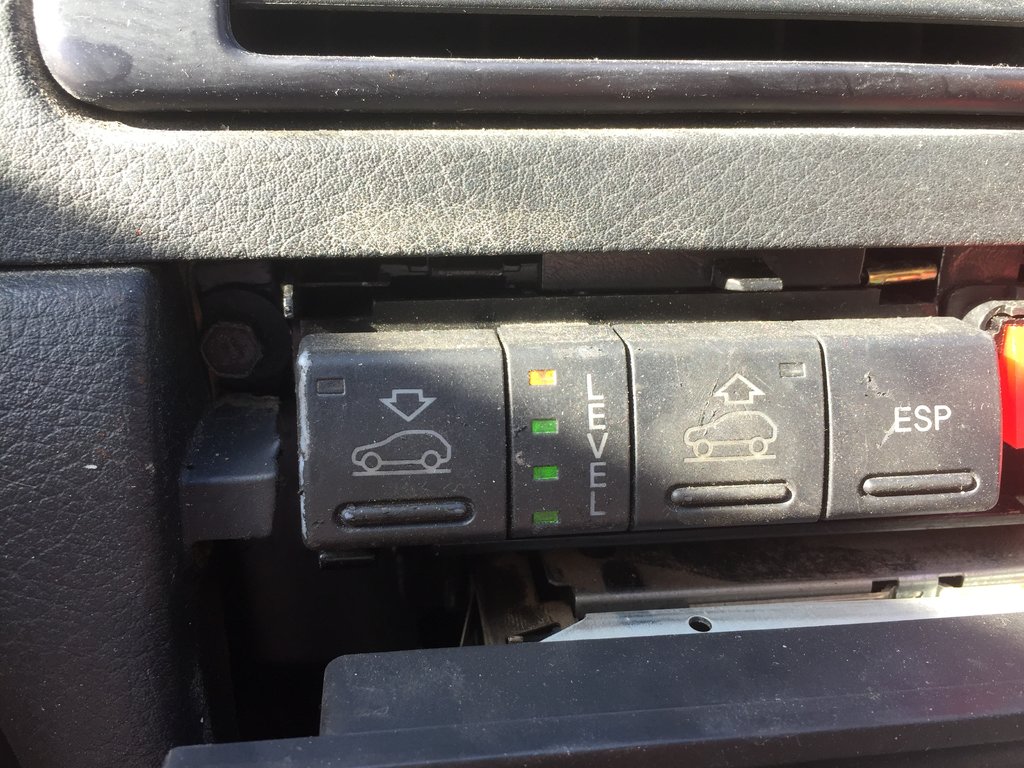

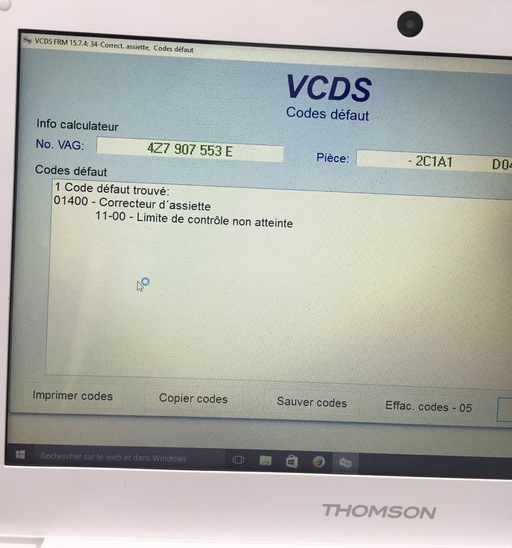

J'ai aussi un problème quand je met le contact , des fois le contact mis je n'ai pas les écrans au tdb ni les voyant suspension . Je tourne la clef et remet le contact est tout revient dans l'ordre . Qu'elle est le relai qui alimente les écrans ainsi que les voyants suspension ? J'entend souvent claqué un relai sous le volant , peut-être une piste ? Pour la suspension , qu'elle est ma panne au final ? apparemment pas de fuite , elle monte en 1 et 2 nickel mais 3 impossible ça clignote et m'affiche la suspension au tdb . Peut-Être qu'un groupe de mesure pourrait éclaircir le problème ? Merci a tous . -
Mon Allroad et ses problèmes
sat311 a répondu à un(e) sujet de sat311 dans A6 C5 / allroad C5 - (1997 à 2005)
Pour ce qui est de l'ABS et ESP oui . Maintenant j'ai toujours un problème sur la suspension . J'arrive a la mettre en position 2 , mais pas 3... le compresseur tourne et au bout d'un certain temps j'ai le voyant allumé au tdb . Au diag ça donne ça : -
