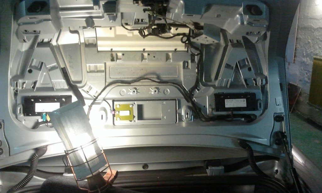

  20. bonsoir j ai perdu le lien pour mon vag (908.2 je crois) qui pourrai me donner le lien. pendant que je suis la a quoi servent les boitiers dans la malle ar de meme que derriere mon rnse pourquoi j ai 4 cables d antenne dont 1 non branché.merci

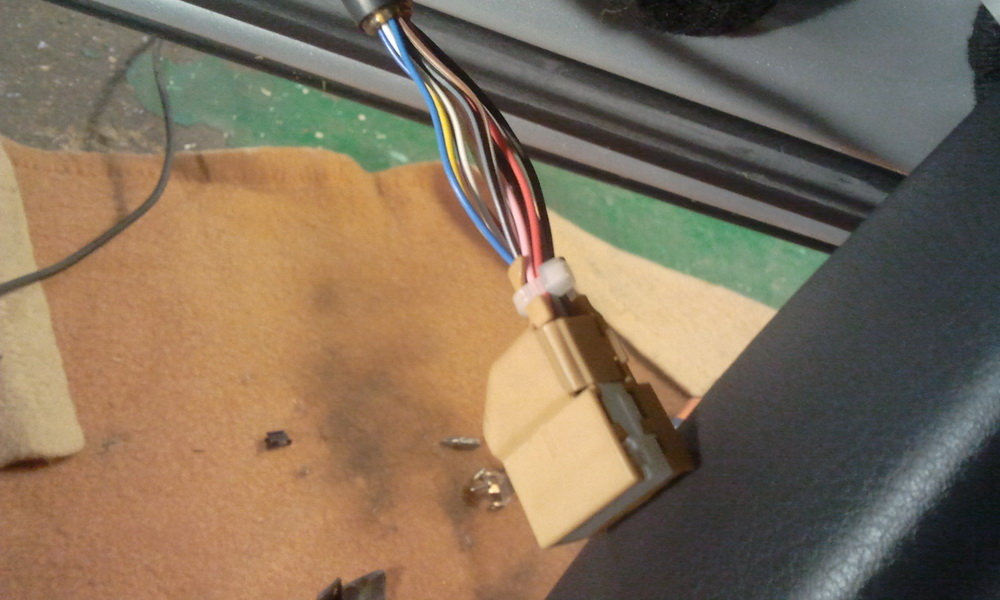

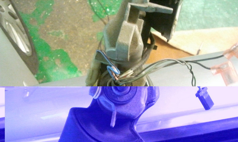

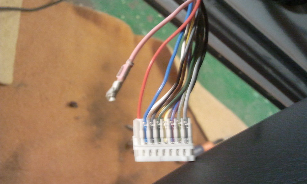

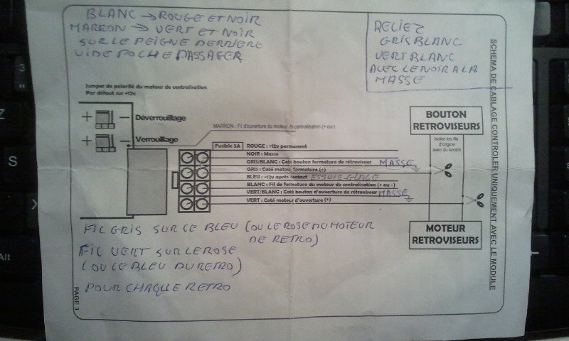

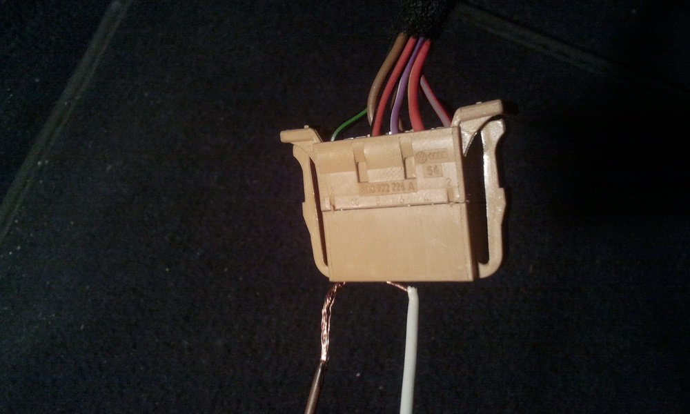

  22. bonsoir,oui a la base il faut les retros rabatablent.acheter un module de rabat chez alarm-discount.com.debrancher la batterie(car il faut deconnecter la fiche qui alimente l airbag passager sinon voyant allumer comme moi et penser a rebranche la fiche avant de reconnecter la batterie) demonter les coques de retros(je n explique pas ca car je crois qu il ya des tutos la dessus)repere les fils qui vont au moteur pour la mienne un fil rose et un fil bleu(foto1).ensuite depanneauter les portes reperer la fiche marron clair sur les moteurs de leve vitre debranche cette fiche l ouvrir deconnecter le fil rose et le bleu(foto2)(sur chaque porte). demonter vide poche cote passager et conducteur(tuto sur le site je pense)reperer la fiche marron,cote passager(foto3)(de tete avec 12 troue mais 7 ou 8fils). rallonger les fils rose et bleu des moteur des retro(de chaque porte) les amener jusqu'a l habitacle(passer dans le caoutchouc de la porte ou passe les fils d origine)moi j ai mis le module coté passager fixer sur la barre qui soutien l airbag. trouver un + permanent(sur le boitier fusible y en a pleins),pour le + apres contact je me suis pris sur le fusible alimentation des essuie glace. je joint le plan en derniere foto.
  23. bonjour apres 2 jours j ai reussi a faire rabatre mes retros a la fermeture des portes et ouvrir a l ouverture.je ferais un petit tuto dans la soiree avec quelques photos et adresse du boitier a acheter,si ca interresse des personnes.en attente de reponse.merci.
