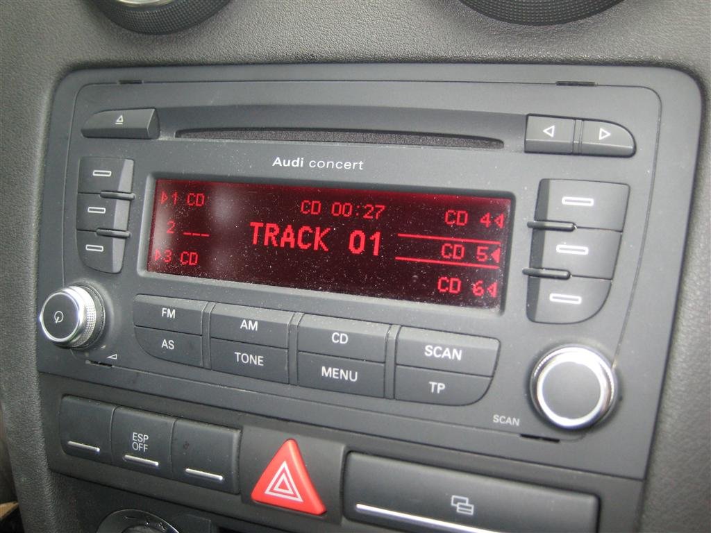

J'ai installé un GW 300 dans mon A3, et il y a effectivement des limitations mais pas au niveau du nombre de dossier ni à leur nommage, Le principal problème pour moi est l'affichage sur l'autoradio : on ne voit pas le nom du morceaux ni l'artiste : juste un n° de piste, l'affichage sur l'ODB est limité à 2 lignes, environ 10 caractères par lignes, donc c'est pas terrible. Mais l'affichage dépend surtout de la version de ton audi. J'ai installé le cable USB dans le cendrier très pratique et la prise iphone (un peu courte) sous l'accoudoir. Les deux fonctionnent très bien. La sélection des zics et le déplacement dans les dossiers n'est pas au top, mais bon on s'y fait. -
