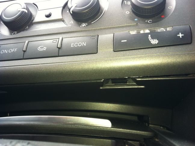

Ok, donc ca y est, c'est changé. La manip : _ contact en place, pas démarré, levier tiptro basculé sur "S" _ caler les index dans les 2 trous du dessous comme sur mes photos precedents _ avec le pouce bloquer la "protection" basse entre les pouces et index _ tirer d'un coup sec, ca vient tout seul _ ensuite l'enlever, _ repasser le levier tiptro sur "P" et enlever le contact _ avec le peu de place, debrancher et rebrancher les contacteurs (facile). Il y a une patte ou il faut appuyer sur chaque borne pour l'enlever _ une fois rebranché, remettre le contact et le levier sur "S" normalement vous avez "OFF" sur les deux affichages de la commande de clim _ replacer le tout, ca rentre tout seul jusqu'a une legere resistance _ appuyer un peu et le tour est joué _ et voila, les afficheurs sont sur OFF, et seul la fonction desembuage pare brise avant fonctionne. Prochaine etape, trouver un concessionnaire qui va reactiver le boitier. J'ai vu un post la dessus ou il y a deja qques adresse : ACTIVATION DEVEROUILLAGE CLIM DIGITALE Lorient ils ne connaissent pas, je vous dirai pour Brest. -

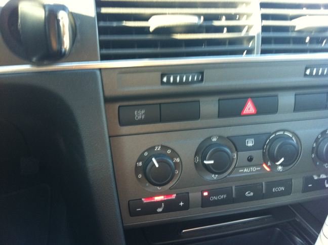

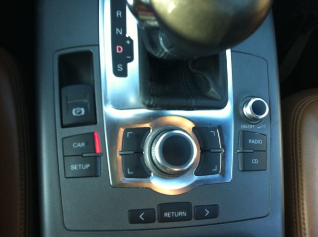

qques photos du tableau de commande. Un MMI basic, par contre j'ai le son dsp apparemment mais chargeur 1CD. Est ce qu'il est possible de le faire evoluer ? Genre : chargeur 6cd ? AMI ? navigation en remplacant le pourtur de levier de vitesse ? La clim j'ai trouvé une clim sur ebay, par contre je n'arrive pas a la demonter (post Mon lien) masi bon ca va se resoudre. Un volant a palette, pareil, trouvé mais sans airbag. j'ai vu les tutos, je veux bien un coup de main si quelqun l'a deja fait ? Et notamment pour un VAG com dans le coin du morbihan Lorient (56) ou finistere Brest (29) ? -

bonjour a tous, je vais changer ma commande de clim pour une digitale, (A6 C6 avant 4F) et la j'essaie de demonter l'exsitante. Comme je n'ai pas trouvé de tuto pour cela, je me permets d'utiliser ce post pour poser qques questions : Comment la démonter, apparemment tout le monde dit que c'est facile, et je dois etre un peu maladroit. Faut t'il demonter le cendrier ? Ci joint qques photos, quand je regarde dessous, il y a deux languettes. j'ai essayé de tirer sur le boitier, ca ne vient pas, et je n'ose pas bourriner pour faire bouger les languettes. Elles se descendent ? appuyer dessus ? tirer dessus, les monter ? C'est bien ces choses qu'il faut bouger pour pouvoir extraire le boitier ? Qques conseils avisés sont bienvenus. J'en ferai un ptit tuto parceque meme si c'est simple, moi pauvre non mecanicien, ca ne vient pas. Denis -
