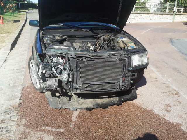

frederic_vallon a posté un sujet dans Vu en casses
Bonjour, edit modo : pas d'annonce en dehors de la section concernée.
Bonjour à tous, voila malheureusement ma femme devait trouver ma 100 C4 trop longue :( elle l'a raccourci un peu a l'avant, du coup je la vend entiere ou en pièce, quel forum me conseiller vous pour la mettre en vente, j'aimerai qu'elle parte rapidement svp, merci audi 100 C4 1994 2,5 tdi 115cv 5 cyl 386.000kms (en rodage quoi !)
