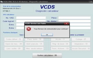

Salut à tous, Concernant mon Allraod 2.5, j'ai viré le code défaut EGR et essayé et le code 12233 pour minimiser l'ouverture de la vanne. Bon, ce code ne semble pas fonctionner et donne une alerte "Trop d'erreurs de communication pour continuer"!? J'ai vu d'autres codes: 26262, 01283, 11463, ... quel est le bon? Merci, -
