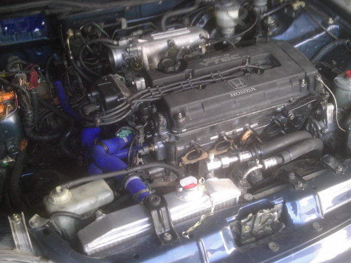

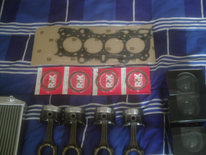

civic 1992 1.6 vti 160cv refection moteur a 287000kms passage en haute compression ma dernière , audi a4 1.8t de 1997 pour l instant c est tout ^^

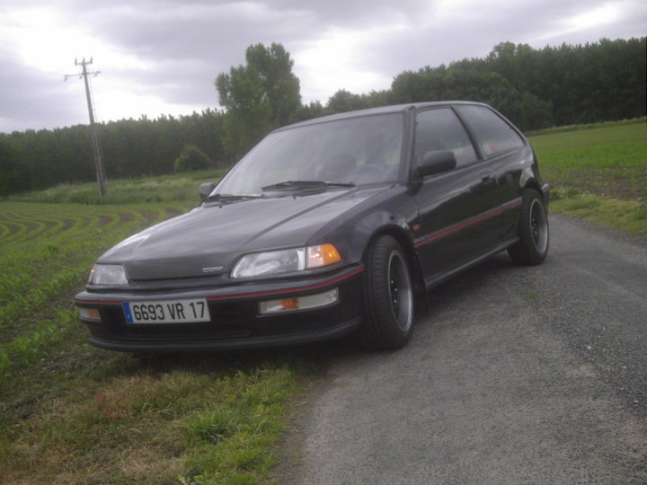

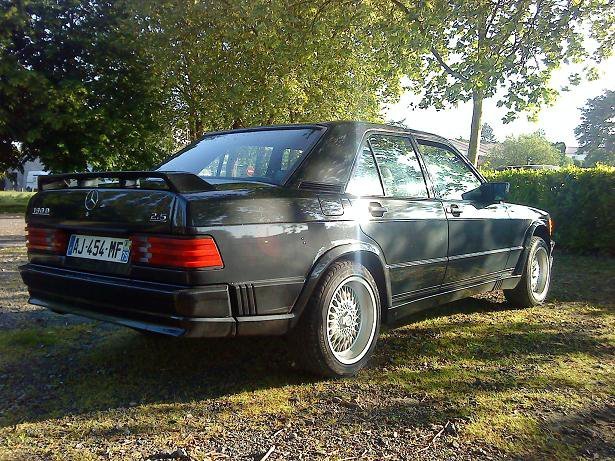

civic 1991 1.6 16s 150cv entièrement deblaxonné vidée et allégée avec reprog calculateur mercedes 190 2.5 toute options de 1987

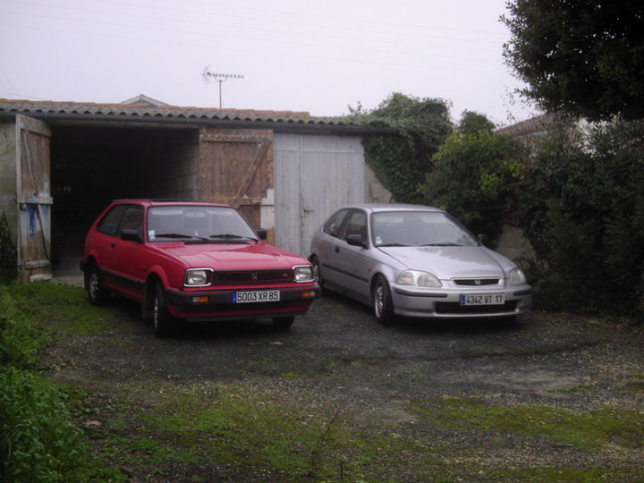

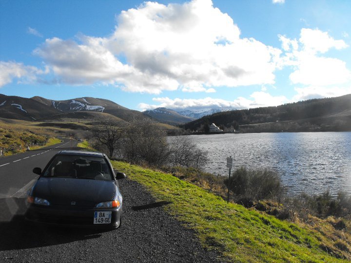

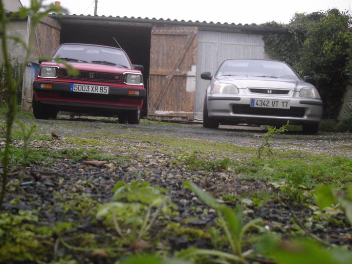

j me suis déjà présenté dans la session a4 b5 mais pas ici ^^ donc florian , j ai 25ans habitant en Auvergne je suis mécanicien dépanneur remorqueur autoroutier sur l A75 ... nouveau dans le monde des audi je suis ici pour apprendre des choses sur ces models . oui il y a 6 mois de cela je vivais dans le péché ayant eux presque toujours des honda civic donc autant dire que je suis plus alaise avec ces mécanique lol je vais donc faire une petite présentation des voitures que j ai possédé jusqu’à mon a4 ;) donc en grise civic 1996 1.4 16s 90cv ( hey oui l époque jeune conducteur ) lol en rouge une civic 1983 2eme generation 1300 sport

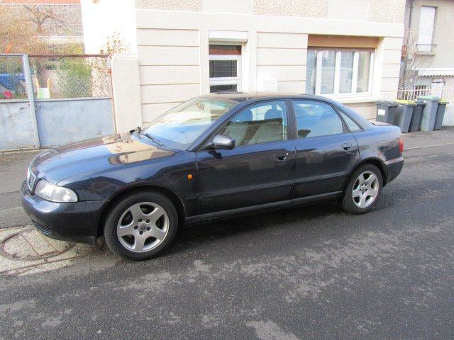

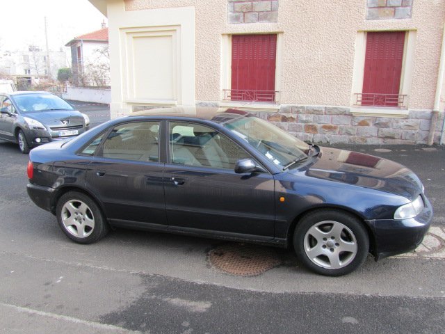

audi 1.8t juste eu un souci de debimetre sinon rien a signaler en particulier elle a 177000km revision general filtre a huile bougies , filtre a essence et a air ect , le turbo a ete remplacer pour permettre par la suite d augmenter la puissance tout en repartant sur un turbo sain et contrôle technique 2 ou 3 bricoles peu importante
