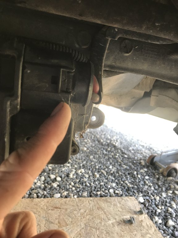

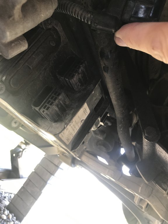

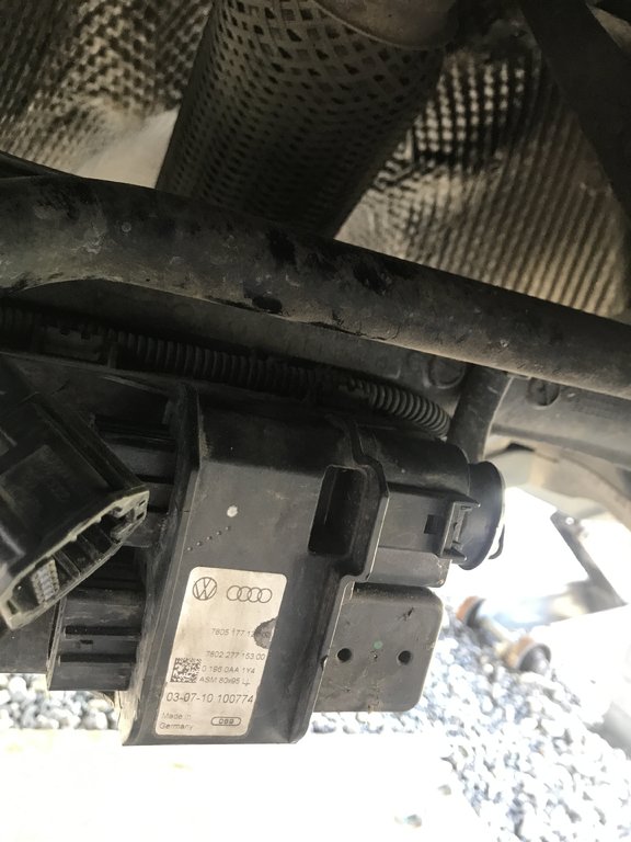

bon alors j'ai enlever le gros morceaux en alu qui cache la crémaillère , le boitier est plutôt propre , pas de fils arracher , des prises bien tenu ( galère a enlever d’ailleurs ) je vous joint 3 photos. sur la premiere ou vois le boitier en lui meme avec l'emplacement des deux prises. sur la deuxieme on peut voir la prise de droite qui comporte deux fils , un rouge et un noir ( j'ai tester cette prise avec un multimetre pour voir s'il y avait du courant quand je mets le contact et il y a bien vulgairement 12 v qui arrive a la prise ) -
