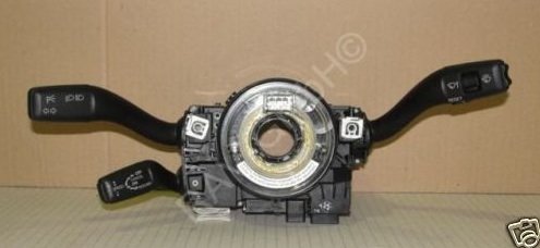

Merci Chichille ! Quelle réactivité :bigthumbup: ! Donc la TT 225 n'est pas pré-câblée d'après toi ? Je viens de jeter un oeil sur ebay.de et le kit original pour 72€ ça me tente bien. Par contre j'ai vu qu'il propose deux versions : - un régulateur intégré au comodo des phare - un régulateur indépendant (cf. photo ci-dessous) Le quel convient donc ? Je pencherai pour celui intégré au comodo, un avis ? -

Je déterre le sujet également, J'ai également l'intention de mettre un régulateur sur mon TT. Et oui finit les autoroutes allemandes... De retour en France, plus trop moyen de faire le con... et même la 6eme, voir la 5eme ne me servent plus... :colere: Bref je voulais juste savoir : J'ai lu sur un forum que sur la TT 225ch le pré-câblage du régulateur était déjà effectué (pas besoin des 8 câbles jaunes?), quelqu'un peut-il confirmer ? J'ai un doute car certains disent que c'est sur le V6... Avis au possesseurs de quattro 225ch qui ont fait cette manip' :bigthumbup: -
