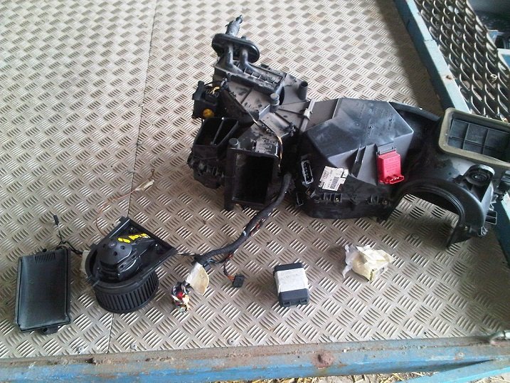

Et voilà enfin la clim de démonté : ) Il ne reste plus qu'a scinder le faisceau pour récupéré la partie clim' et ce n'est pas gagné (j'ai trouver des fils qui relient la clim' au capteur de sensibilité des airbags -_-' -

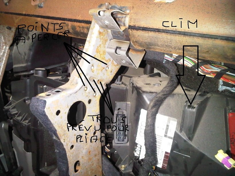

Au faite pour ceux que sa intéresse pour dégager votre ventilation ou clim il faut percer les point de soudure pour faire sauter une plaque ensuite il faut plier la patte vers la gauche (celle-ci est rainuré exprès pour) ceux qui ont conçu la bagnole sont idiot car ils auraient pu la boulonné tout simplement -_-' -

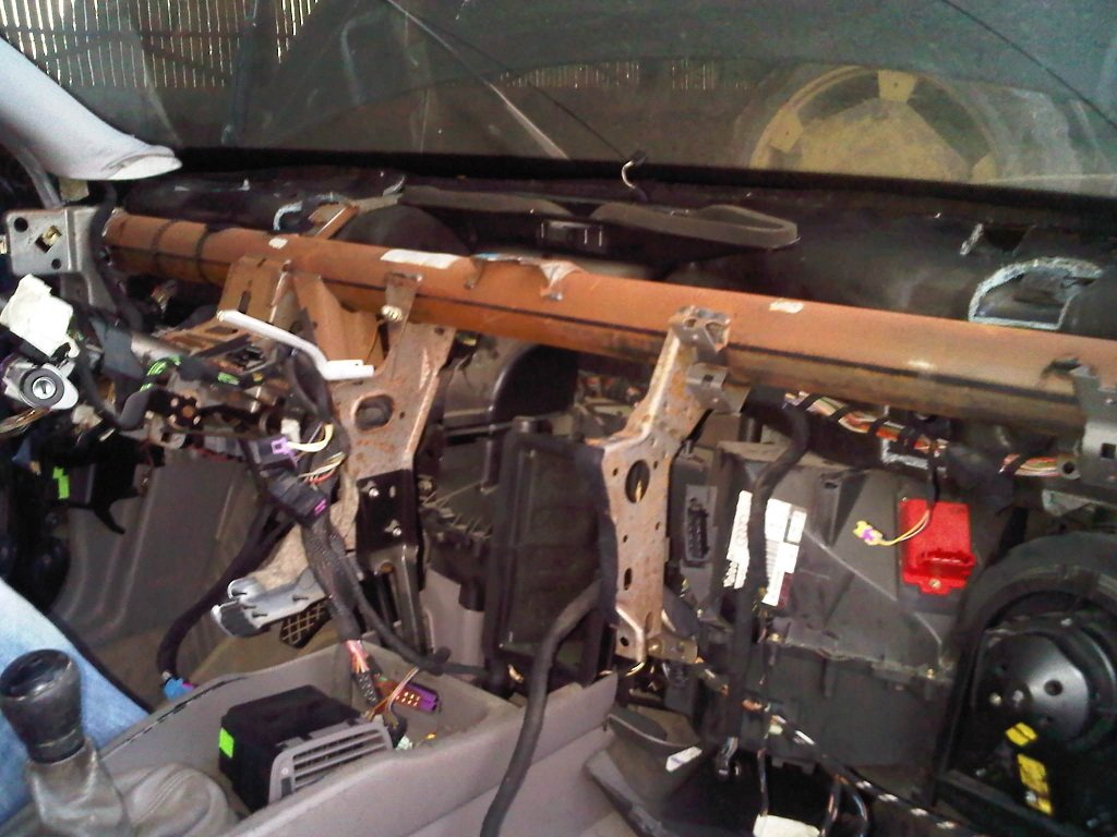

Sur l'accidenté j'ai carrément viré la vis avec un bourrin ^^ l'autre volant je vais acheter la douille à 12 pans, où je ne sais pas... Le tableau de bord de l'accidenté est tombé : et je me rend compte de la galère dans laquelle je me suis engagé :/ mais bon quand on veut on peut :D
