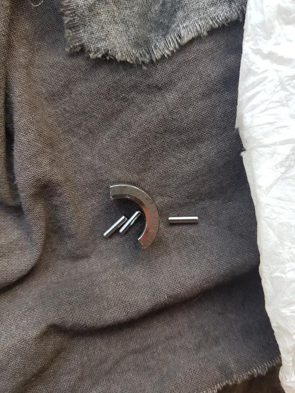

  2. Bonne nouvelle ! Avec l'aide d'un collègue et d'un vue éclatée on a enfin réussit à identifier ces mystérieux bouts d'acier.. Il s'agit bien d'un roulement ! lol Mon pote suppose que ces morceaux ont étés cassé lors du remplacement de l'embrayage/volant moteur par l'ancien propriétaire à environ 150000km (elle à actuellement 215000km) C'est un petit roulement placé en bout de vilo juste avant le volant moteur... mais je me demande encore comment ils sont arrivés là .. le collègue dit qu'il ne peut pas avoir cassé et se retrouver dans le carter quand tout est "en place"

  8. Merci je vais jeter un oeil ;-) mais j'en ai déjà beaucoup lu ! lol Que veut tu dire par ces Morceaux ne correspondraient pas ? En fait je suis pas "novice" j'ai fais de la mécanique sur bateaux horsbords pendant pas mal d'années (seulement essence).. Mais j'ai jamais ouvert un tdi ou autre moteur de voiture .. Ce que je n'explique pas c'est à quel endroit dans le bas moteur pourrait il y avoir un petit roulement à "aguilles" d'un diametre de +/- 20 mm .. -Pas sur le vilebrequin on est d'accords -Pas au niveau des paliers de vilo non plus -Pas au niveau des têtes de bielles (ce sont des coussinets ) -Je suis pas Sûr de la liaison au niveau pied de bielle piston mais ca métonnerait .. J'veux dire, sorti de là il reste plus grand chose là dessous (dans le carter) c'est jamais qu'une boite remplie d'huile renfermant un vilebrequin et une pompe à huile avec visiblement rien d'autre .. Edit : j'ai déjà lu le sujet que tu propose ;-) Merci de chercher à m'aider en tous cas ;-)
  9. Tu parles de l'arbre d'equilibrage du module d'huile ? C'est un moteur BRD Mais une fois de plus je ne vois pas où est ce qu'il y aurait un roulement à bille
  10. Encore 2 photos ...je suis passé chez VW/audi pour demander aux mécanos, eux pensent à un roulement de pompe à huile mais après avoir ouvert la pompe à huile je ne vois aucun endroit où il manquerait un roulement à bille .. D'ailleurs j'ai pas l'impression qu'il y ait de roulements a billes tout simplement .. Toujours en attente de quelqu'un qui connait bien ces pièces. Bon aprem
