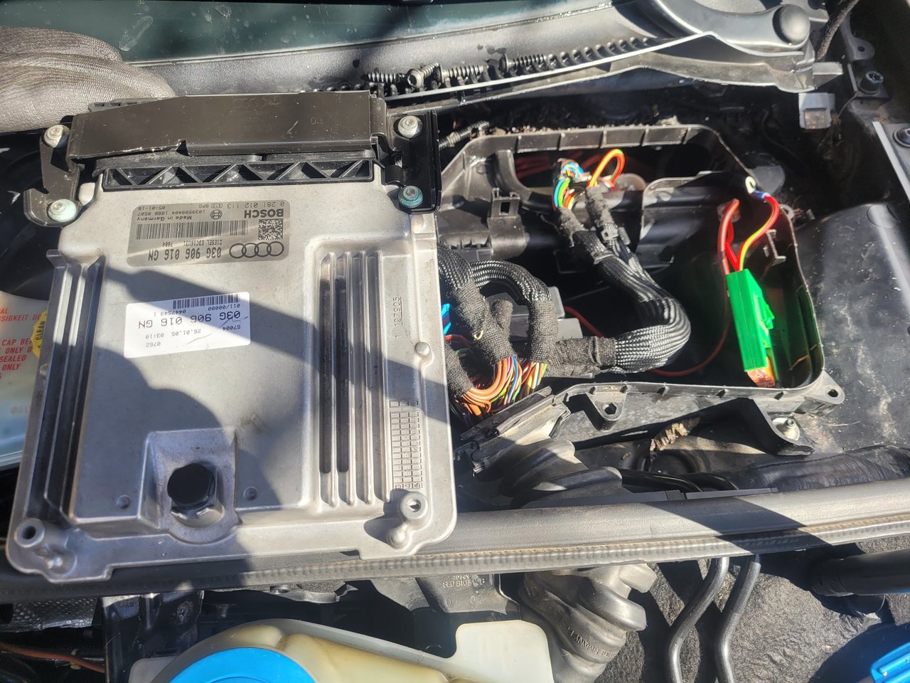

  5. Bon après avoir fait pas mal de vérification cote moteur / calculateur ainsi que côté intérieur neiman , compteur , fusible.... J'ai trouvé 😁 Le "boitier" qui contient les relais de prechauffage sous le calculateur n'était pas alimenter correctement ! J'ai pontet le fusible d'alimentation de prechauffage (614) sur le + visser côté jonction cosses int/ext J'ai protégé le relais en greffant un fusible sur le câble (pour le wago...no comment, j'ai prit ce que j'avais sous la main J'ai pas trouvé mes gaines thermo..) Je croise les doigts , prechauffage présent au compteur , s'allume et s'éteint correctement , je met un coup de clé..... elle pète 1/4 de tour Je vais me check niveau de tout , vérifier un peu et faire un essai routier sous peu...
