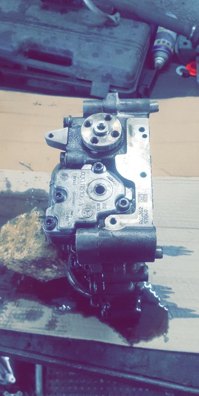

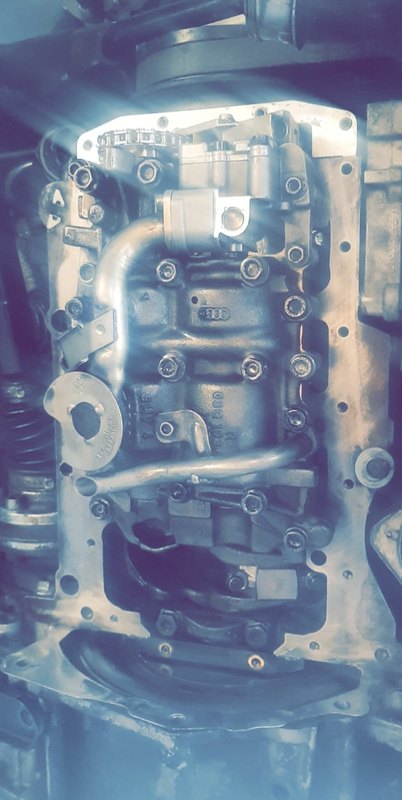

  1. Bonjour à tous Je vous fait part de mon problème actuellement je vais essayer d'être le plus claire possible (désoler si il ya des fautes ) Je possède une audi A4 2l tdi moteur bkp 200000km . J'ai eu un soucis de pression d'huile depuis peut, du coup j'ai vidanger la voiture, démonter le carter d'huile, démonter le module de pompe à huile (entraînement par chaîne ⛓️) j'ai contrôler l'axe 6 pans il n'était pas trop usé, voir photo 📷 . Je les démontées pour contrôler du côté femelle pour voir si il n'était pas arrondi RAS, par sécurité j'ai quand même changé l'axe, effectué un contrôle d'ensemble. Je remonte le tout je vérifie mais serrage, je nettoie le plant de joint du coter carter , puis côté moteur, je remonte tout les vise, je remplis le tout avec de l'huile neuve. Je démarre et la paff au bout de 2 mn pression d'huile... 1er question: d'après vous ça peut venir du capteur pression d'huile ? Je suis ouvert à tout information de votre part 😊
