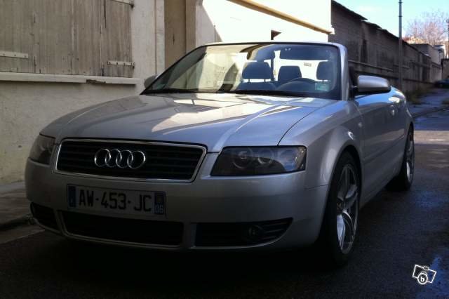

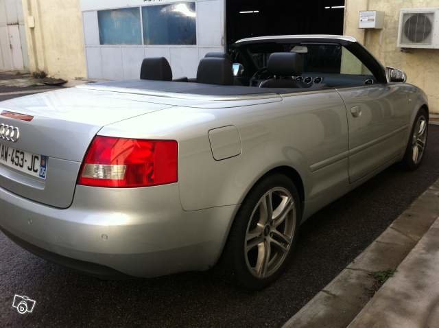

Merci à tous pour vos réponses, c'est signé, je vais la chercher mercredi. La première chose que j'envisage de faire c'est le changement de jantes. celles ci sont en 18", j'aimerai mettre quelque chose de plus "classique" en 17", j'ai le droit ? pensez-vous que je peux mettre ces jantes ainsi que les pneumatiques à vendre ou à échanger ? YH -

^^ c'est vrai, il s'agit d'un particulier et ce n'est pas une 1ère main mais une 3ème. pour ce qui est de l'étanchéité je n'ai rien décelé. YH -
Besoin de conseils achat a4 cab v6 2.5 tdi
yves-fra71 a répondu à un(e) sujet de yves-fra71 dans A4 B7 / A4 B7 Cabriolet - (2004 à 2007)
Merci pour vos réponses! non j'attends une copie du ct - la distri est faite, - l'entretien des 120 000 est fait j' n'ai pas vu les factures :( YH -

Bonjour à tous, Merci pour ce forum que je suis depuis pas mal de temps déjà et dans lequel je ne suis pas actif dans la mesure ou 'pour l'instant' je ne suis pas encore propriétaire des 'quatre anneaux' Aujourd'hui, je suis allé essayer une A4 cab année v6 2.5 tdi modèle 2005 le véhicule n'est pas trop kilométré (120 000). C'est une boîte mécanique, le moteur & la mécanique sont propres, l'ensemble semble saint et tourne rond, la carrosserie est en bonne état, hormis 2 petits pops et qqs rayures sur les pc, l'intérieur (cuir & alcantara) est propre, la capote ne présente pas de défaut et le mécanisme fonctionne correctement, j'ai soulevé le tapis de coffre pour accéder à la roue de secours ras c'est propre. Le comportement sur route (en passager, puis en conducteur) me semble bon. Le véhicule à été entretenu chez audi, il a son carnet d'entretien. l'annonce est visible sur ... je sais pas si j'ai le droit de mettre le lien? son prix est de 14k€ A votre avis que dois-je vérifier ? le prix vous semble cohérent ? merci pour vos réponses. YH ps : les jantes en 18" sont moches, enfin ne me plaisent pas...
