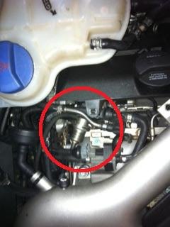

Quelqu'un a-t-il déjà changé cette soupape?
D-ST1 a répondu à un(e) sujet de D-ST1 dans S4 B5 / RS 4 B5 - (1997 à 2001)
Ah ok, bon bah on verra, Michel D au garage de vincy m'a dit de lui la ramener mais bon, j'ai pas trop envie de faire des allés-retours alors je vais déjà me renseigner du prix et au pire je la change. Ca ne lui fera pas de mal ;-) Merci en tout cas. -
D-ST1 a posté un sujet dans S4 B5 / RS 4 B5 - (1997 à 2001)
Salut à tous... J'ai une petite question, lors de mon passage au garage de Vincy, le préparateur m'a dit qu'il ne pouvait pas reprogrammer mon boitier car mon auto était trop pauvre en essence. J'ai changé mon filtre a essence, mais j'ai entendu dire qu'il y avait une soupape qui avait également un lien avec la richesse. Serrait-ce celle-ci?? combien cela vaut-il? Merci d'avance
