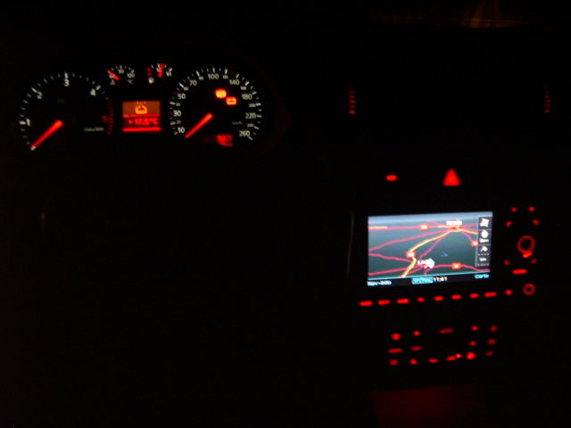

french ya du nouveau :bigsmile: suite a une verife" de mon pontage canh+l du pi plus de defauts!!!!! par conte toujours pas de retour info au pi :colere: ps mais info km+ conso+temperature+ect sont de retour :P la parti du haut du pi reste noir

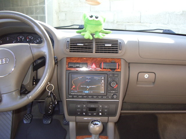

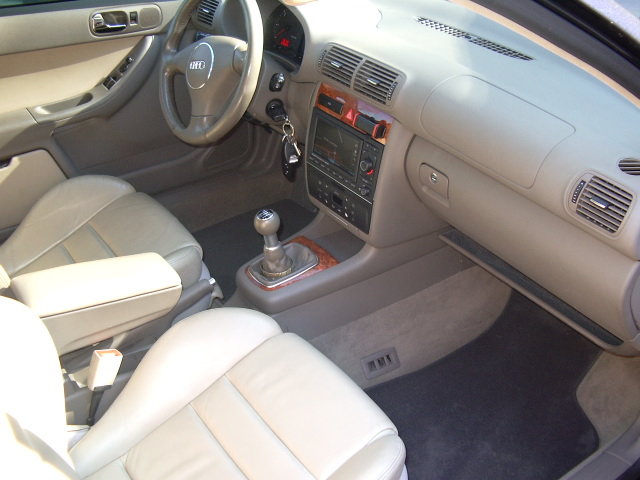

allez une autre :bigthumbup: merci french"etjetrider et tous les autres!!!!! :malelovies: pour votre aide!!! :hot: reste plus qu"a trouver un vagcom pour recoder en A6.AVANT :bien:

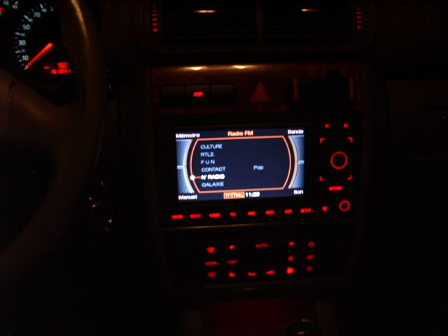

sinon messieurs mesdames en plein jour ça donne cela :bien: ché bo"""" ;) rns-e dans a3 tdi 130 ex concert 1 :coucou:

les info ne vont pas au pi radio et nav par contre j"ai recupéré des erreurs ampoule hs+laveglace+feux stop+....et mon pi et bloqué sur km restant... :blink: la touche ne reagit plus et la reset non plus.je precise pas encore recoder au vagcom!!!!!!! :coucou:
voila aprés la deconnexion du bns les 2 fiches au niveau du frein a main :eldiablo: cela fonctionne mais :unsure: oui il y a un mais :angry: illumination ok;allumage a la clef et arret en retirant la clef ok.photo ci joint:
