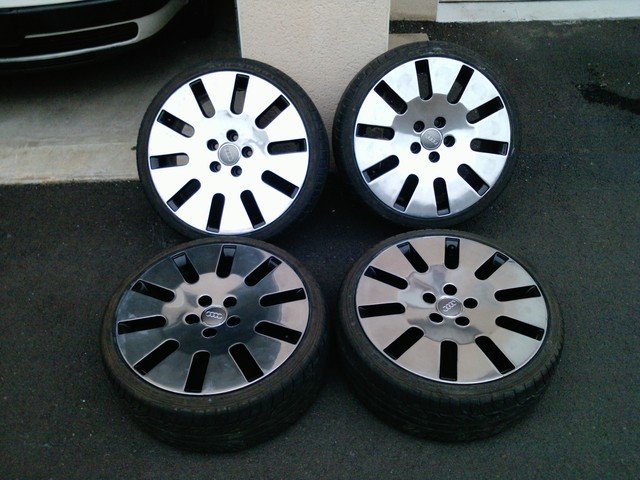

Bonsoir, quelqu'un peut-il m'en dire plus sur ces jantes ? (Nom, origine, ET, dimensions disponibles, etc…) D'avance merci. ;)
