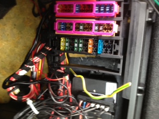

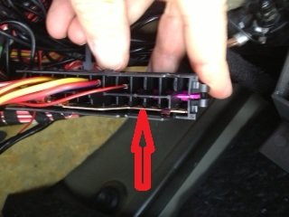

il y a 3 portes fusibles avec un cache violet. enlever le cache et declipser le 1er porte fusible. il faut le déclipser puis appuyer vers le bas. le faire sortir en le passant sous le plastique qui tient les portes fusible.

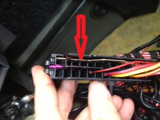

vous pouvez le sortir légerement. il y a 3 clips pour déposer le cache inferieur

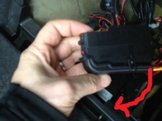

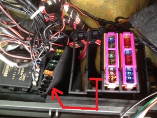

on voit bien sur tout un coté une borne métallique, c est le 12v qui arrive de la batterie.

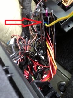

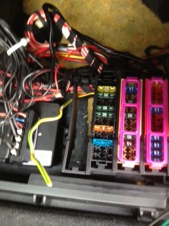

c est donc de l autre coté que partira notre fil pour alimenter le faisceau, relié au 12v grace au fusible.

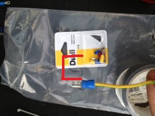

J ai utilisé un fil vert et jaune car je n avais que ca sous la main (rouge serait mieux), je lai connecté à ce type de branchement, cosse lame.

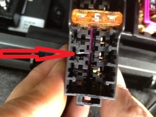

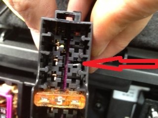

on glissera cette cosse lame dans un emplacement vide du porte fusible du meme coté que tous les autres fils. lorsque l on mettera le fusible il viendra se glisser contre (trait rouge).
on voit donc coté fusible apparaitre la cosse lame

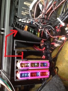

inserer le fusible qui va bloquer la cosse. Remonter le cache inferieur (attention à ne pas tirer sur le fils) puis remettre le porte fusible en place.
voila, c est trés simple, j espère que ça en aidera.
