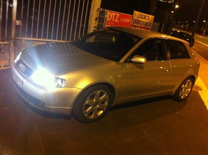

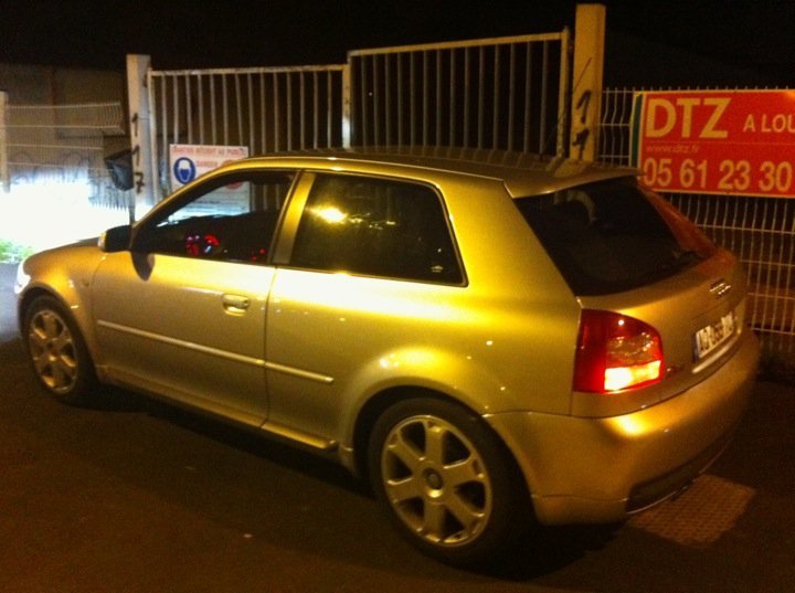

alors du nouveau de la S nettoyage des echangeurs le week end dernier ce qui lui a été bénéfique vidange boite pont haldex avec filtre et decata fait maison a partir du cata d'origine. je vous mets des photos prise aujourd'hui : Uploaded with ImageShack.us Uploaded with ImageShack.us Uploaded with ImageShack.us Uploaded with ImageShack.us
bonjour alors du nouveaux pour le S montage de la dump forge fmdv006 de la n75 j vidange avec filtre a huile a essence et quelques durites en silicone avec celle de la dump en renforcé J'ai monté a l'envers comme j'ai vu sur le forum et la ralenti instable et turbo qui part vers 3500-4000tr donc la je l'est remis a l'endroit comme la f d'origine est la voiture marche aussi bien mais la j'ai le ralenti stable et le turbo part plutot c'est nickel. Bientot je vai faire la distribution avec les vitres teintés. je vous mettrez des photos de la bete quand il fera meilleur
