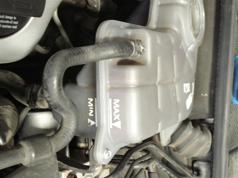

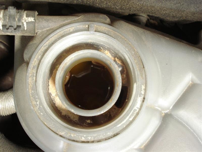

Personne de bon conseil sur ce forum .... c'est très étonnant !!!! Bon alors je joins quelques photos à ce message pour que vous vous rendiez compte de l'état de mon vase d'expansion (on ne voit plus le niveau !!!). A vous lire chers audistes .... -
Changement liquide de refroidissement
Rooroo a posté un sujet dans A6 C5 / allroad C5 - (1997 à 2005)
Bonjour a tous. Je me permet d'ouvrir ce sujet car l'autre jour en verifiant mes niveaux, j'ai ouvert le vase d'expansion du liquide de refroidissement et la surprise : je tombe sur un liquide rose pale voire couleur rouille (je pense la couleur due à additif G12) mais surtout dans le ldr j'ai trouvé comme des morceaux de rouilles ??? D'ou cela peut il venir ? radiateur ...? Me conseillez vous de faire une vidange ainsi qu'un nettoyage ? Si oui pouvez vous m'indiquer la marche a suivre et surtout les produits a utiliser. Pour info : V6 2.5 TDI B.A de 2002 et moteur n'ayant ni surchauffe ni mauvaise chauffe dans l'attente de vos reponses. -
