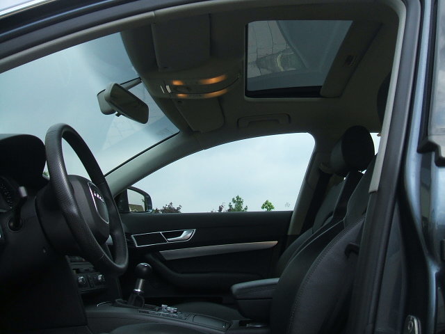

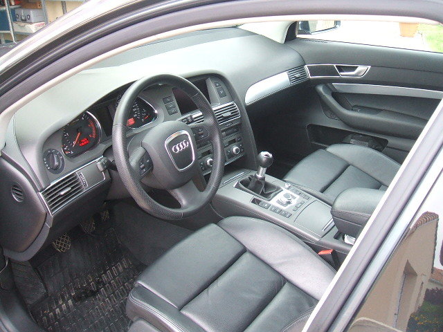

Comme modifs , j'ai en prévision le chgt des jantes passage en 18p (19 trop inconfortable , prix des pneus!) , et , de faire fumer les vitres arriére . je joins des photos de l'intérieur -

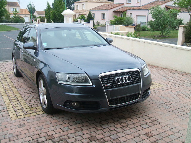

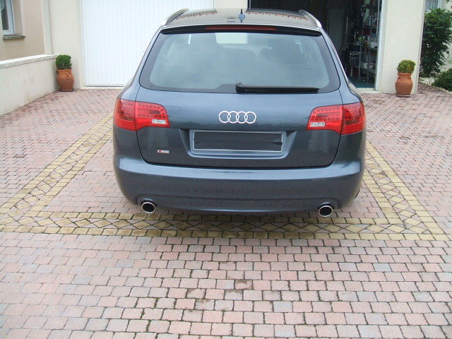

kartfre44 a posté un sujet dans A6 C6 / A6L C6 / allroad C6 - (2005 à 2011)
Bonjour à tous , C'est en communiquant avec Billeuz ce jour pour un probléme de GPS , que celui-ci m'a invité à mettre des photos de mon A6 Avant S LINE de 2006 . Donc chose faite , bien qu'inscrit sur le forum depuis un certain temps , je ne n'vais présenté mon auto . A6 AVANT S LINE de 2006 2.7 l avec DPF Bleu Nordic intérieur cuir volterra noir retro électrique et dégivrant,radio cd + chargeur, alarme , systéme audio dsp , décor int alu , 4 vitres électriques , siéges va sport et chauffant , suspension sport becquet de toit s line , toit ouvrant , feux xenon adaptatif, clim auto ,volant multifonctions ,gps mmi dvd couleur , laves phares , radar de recul av et ar,...etc 69000 kms modifs effectuée à ce jour passage en GPS 2010 , modification sortie pots échappements... A venir jantes ...
